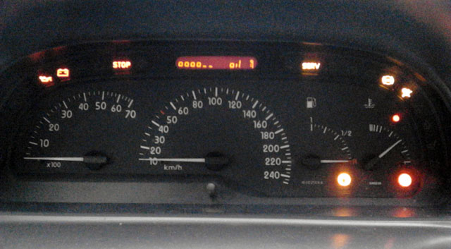

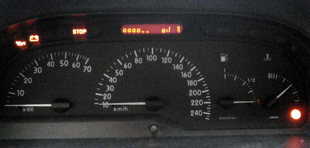

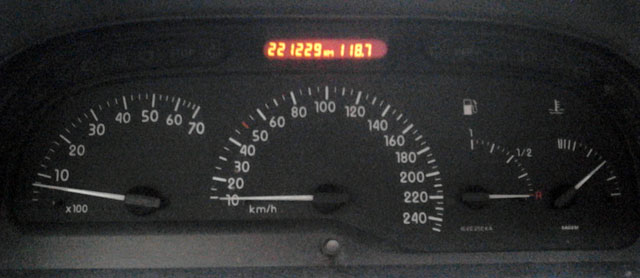

Ну как-то так:
Делаем раз:
Делаем два:
И наконец стартуем:

Спасибо огромное за ответ!!у меня значит все в порядке, так как точно также функционирует приборка!!
