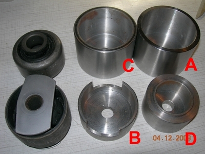

нее у меня вот такой один
одно неправильное движение и эта планка сразу отлетает что сверху

во блин, я чето думал они одинаковые, думал по этому фотоатчету у себя поменять!
попробуй сделать с нужной по диаметру трубы как здесь под буквой B.

вот вот я так тоже уже подумал.Спасибо за подсказку,трубку нашёл осталось грани вытачить под пластинку
