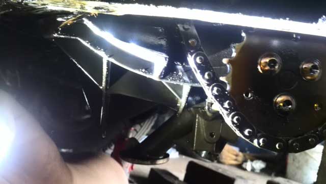

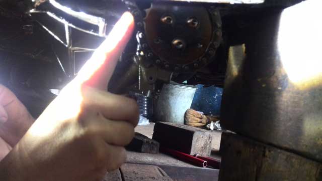

Ниже фотографии, в соседней теме я писал, что на трассе порвало ГРМ, еще решил заменить прокладку поддона, скинули его и увидели, что цепь провисает. Скажите должно быть так или это провисание уже критическое.
Диалогус предлагает ремкомплект насоса масляного с кодом 7701 472 674. Других кодов я не нашел.
или есть отдельно цепь, она же подходит на ладу ларгус, она же логан. с кодом 8200397125
У меня несколько вопросов если износ критический, то можно отдельно поменять цепь? Как определить критический износ (провисание столько мм).

у меня на F3r тоже немного провисает но на шестернях нет износа видимо во время вращения она немного натягивается- менять если при работающем двигателе в раоне маслянного насоса слышен шум и побрякивание цепи - смотрите на износ шестерни - если есть то менять.

это нормально
