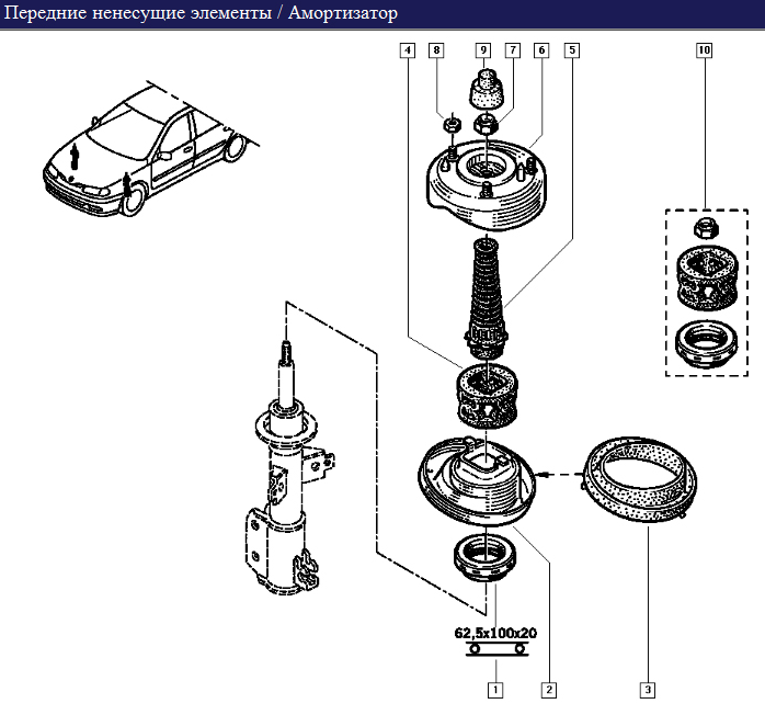

Нужен каталожный номер нижней опоры пружины амо, в неё прессуется опорный подшипник, моя сгнила и порвалась, а в каталоге exista деталька на рисунке есть, а номера - нет.

Если вы имеете ввиду деталь №2, то ее номер_7700822908 ;№3 - 7700822906
а если ту которая еще ниже на аморте и в нее ложится опорный подшипник, то она идет только всборе с аммо (она к нему приварена) и отдельно вы ее не найдете!
