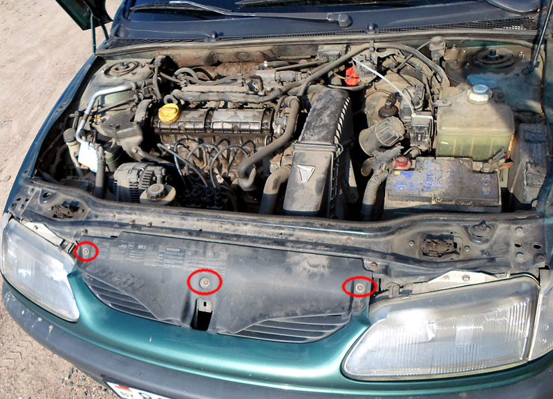

  1. открутить 3 винта (на фото - обведены красным)

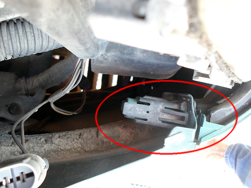

  3. Открылся доступ к защелкам "уса" (на фото - вид защелки сверху моторного отсека)

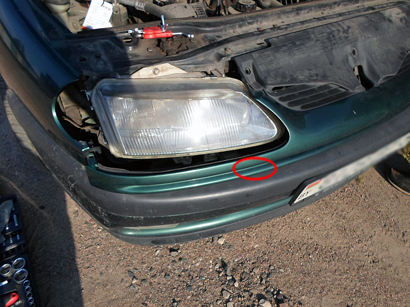

  4. Открутили два винта под фарами. Для этого между усом и бампером просунуть отвертку и открутить ))) В бампере если специальная выемка для этого. Примерное место расположения этих винтов обведено красным на фото:
