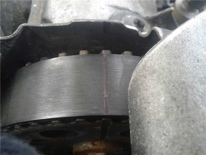

Вот фото метки на распредвале. Коленвал зафиксирован в ВМТ через технологическое отверстие в блоке. Но от чего отталкиваться I_broken , кожух с окошком, оплавился и немного деформировался, по нему метка стоит по центру. Но закрадываются сомнения.

СообщениеДобавлено: 13.01.2016 20:47
Были случаи проскока этих Дэйков через 5-10 тысяч пробега...
Правильно - это ставить по заводским меткам.
А что у вас там со спецами совсем всё так плохо? Некому отдать машину чтобы разобрались в чём дело и отремонтировали?

Смотрел сегодня у товарища на сценике с таким же мотором. У него как и у меня, если ориентироваться по задней металлической защитной крышке метка стоит. Делаю вывод все стоит по меткам ремень не проскакивал. Проблема в ТНВД! Завтра выкручу форсунку и посмотрю, что бы убедится точно, хватает ли у насоса здоровья её открыть. Я думаю это будет правильное решение. А вы как думаете? Ну же люди не скупитесь на комментарии - это же форум, чтобы помогать друг-другу. А то с одним Джеком беседу ведем.
