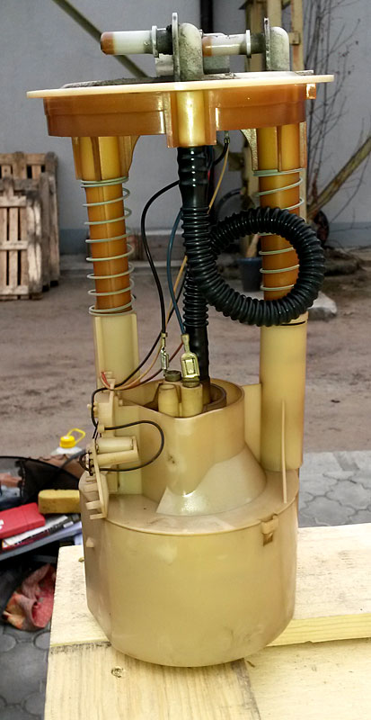

 Заголовок сообщения: Re: Бензонасос Лагуны (фото).
СообщениеДобавлено: 1.11.2013 17:09

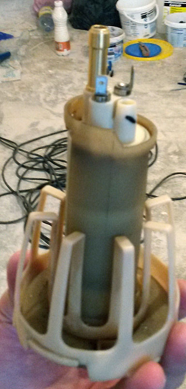

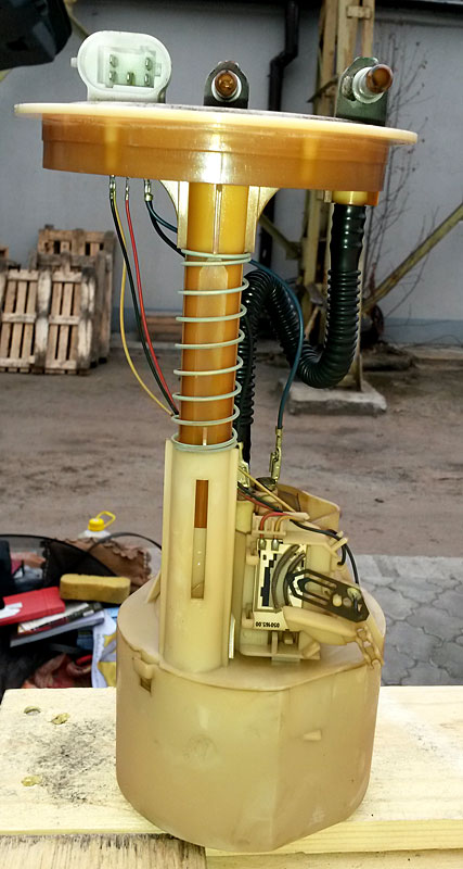

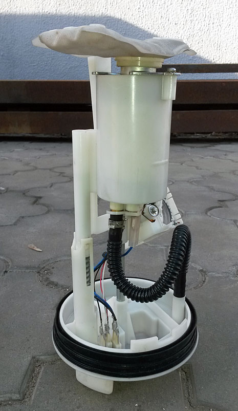

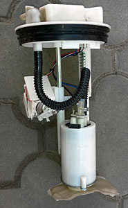

Печалька! Донор не подошел. У меня стоит другой насос топливный:
СообщениеДобавлено: 1.11.2013 17:19
Грею, грею трубку - не снимается (((

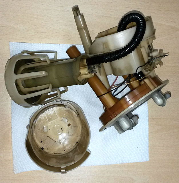

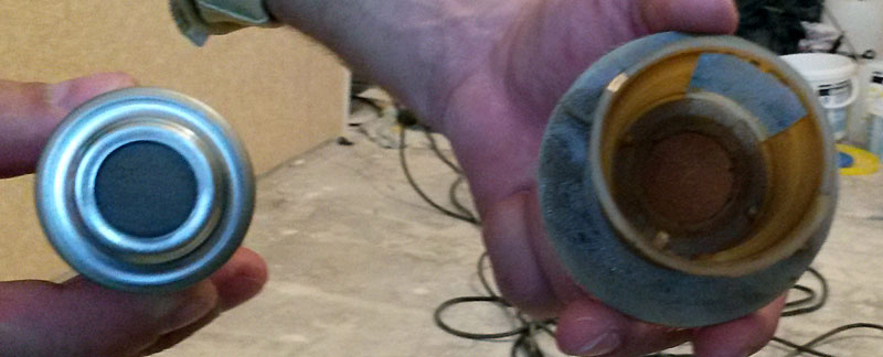

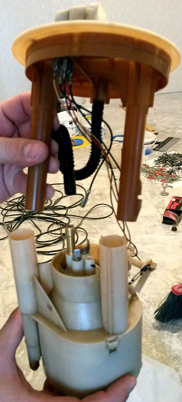

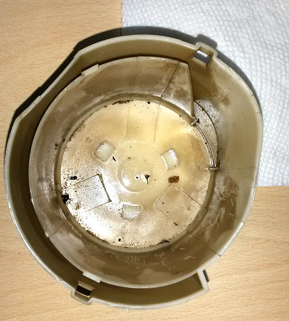

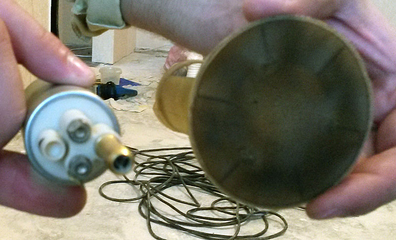

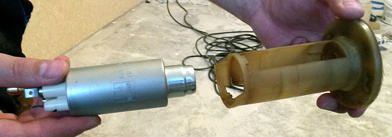

Все таки сборку эту я разобрал.
СообщениеДобавлено: 3.11.2013 22:19
Поехал вчера я на авторынок в Малиновку дабы поискать б/у сборку чтобы все сразу заменить. Похожие варианты были. Их предлагали за 30–70$. Смысл был в том, чтобы не возиться с извлечением самого моторчика бензонасоса, а заменить целиком сборку. Те варианты что нашел были с перепускным клапаном на самой сборке, а у меня этот клапан непосредственно в рейке. Соответственно, на фишке сборки не совпадало количество контактов.
Получалось, что вариант только такой. Купить похожую сборку, извлечь из нее моторчик и вставить в мою сборку. Но цена! Новые моторчики стоили: 30$ (Китай), 40$ (Испания), 100$ (Bosch).
Так как все равно надо было сборку разбирать, то принял решение купить новый моторчик. Чтобы выбрать правильный, решил вначале достать свой моторчик для образца при покупке.
Таким образом уехал домой ковыряться дальше, разбирать на составные части сборку бензонасоса для моей Лагуны.
 Заголовок сообщения: WALBRO AOR 163 (3 BAR) PAT № 4500270
СообщениеДобавлено: 3.11.2013 22:35

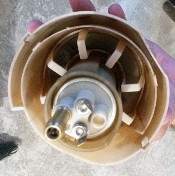

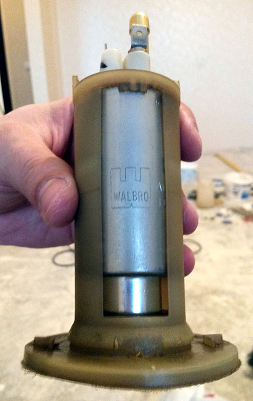

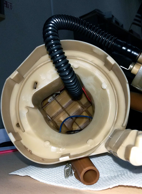

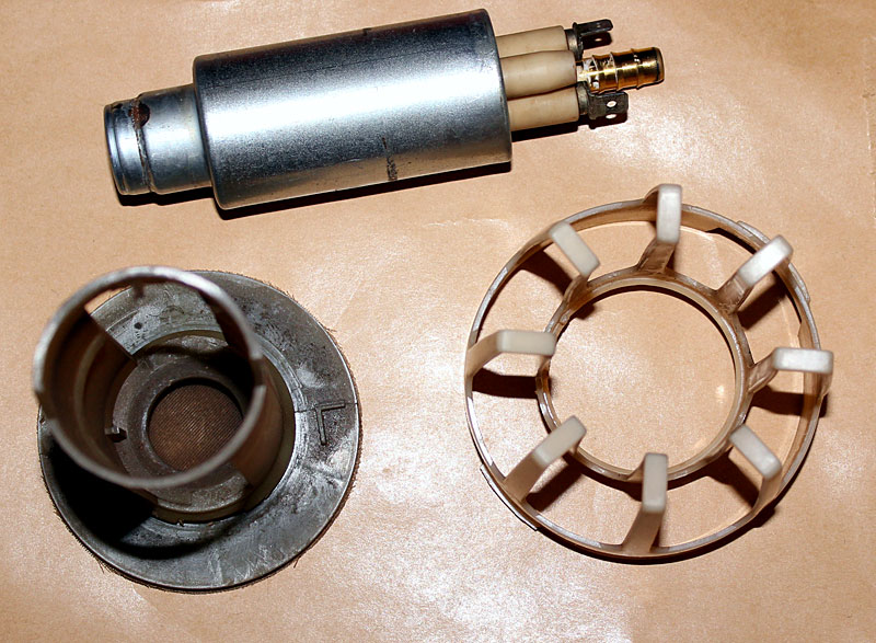

Повозившись с нижней частью сборки, где непосредственно устанавливается сам моторчик бензонасоса, пришел к выводу, что руки мои не совсем правильные. Явно не французские. Уже нашел защелки, но боязнь повредить или сломать пластмассу брала вверх. Решидл обратиться за помощью к старому другу-сокурснику, который более опытный во всяких разборках/сборках.
Результат не заставил себя ждать. Удалось таки разобрать все на составные части.

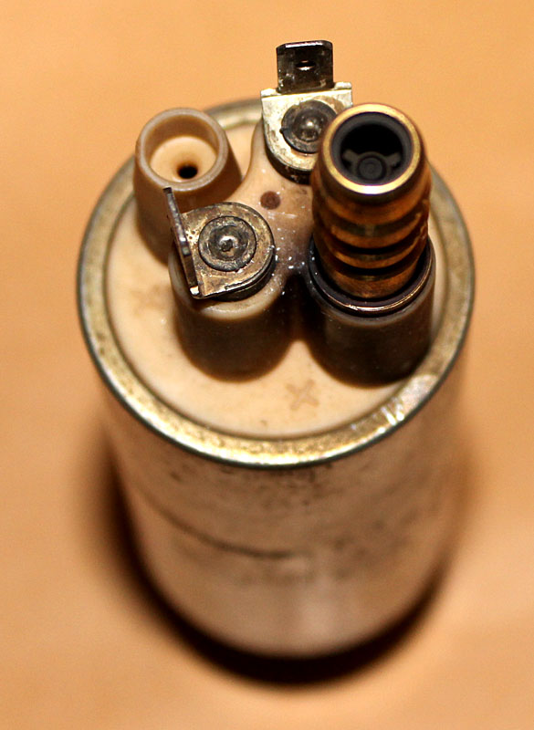

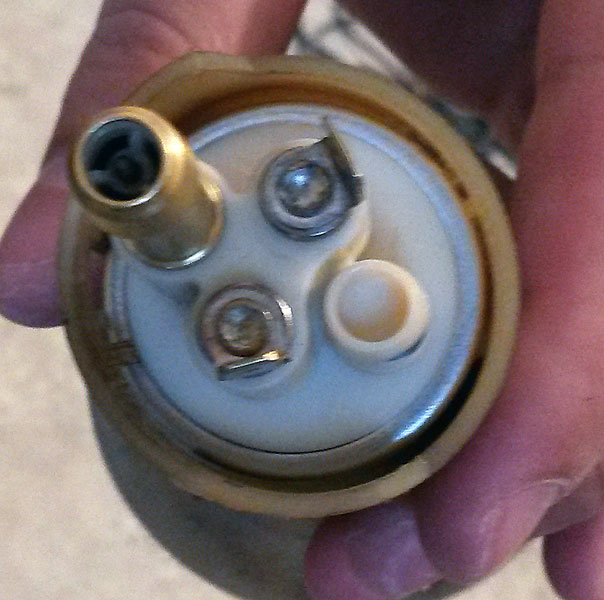

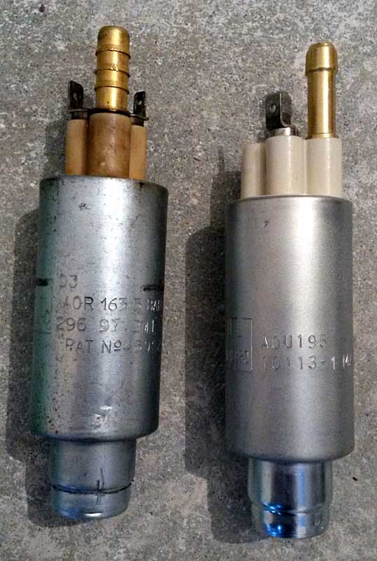

У меня оказался моторчик с надписями:
WALBRO, AOR 163, 3 BAR, PAT № 4500270

Был приобретен моторчик, аналогичный тому, что был установлен.
AIRTEX (WALBRO AOU 195)

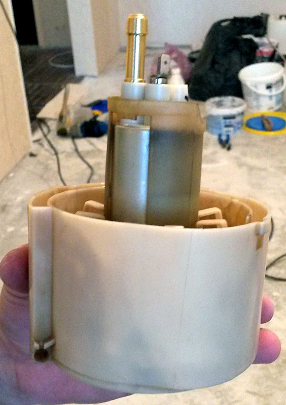

СообщениеДобавлено: 3.11.2013 23:25
Сборка намного проще и быстрее )))) Все защелкивается

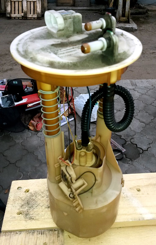

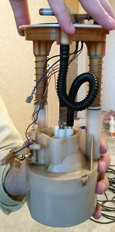

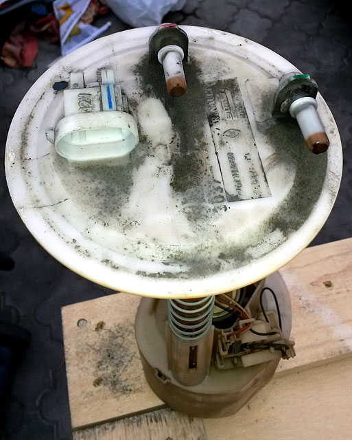

Kit, ты спрашивал как топливные трупки к бензонасосу в Laguna I крепятся. Нашел фото. У меня "с кнопочкой" )))
Ну и может кому пригодится. Место расположения бензонасоса в Laguna I универсал:

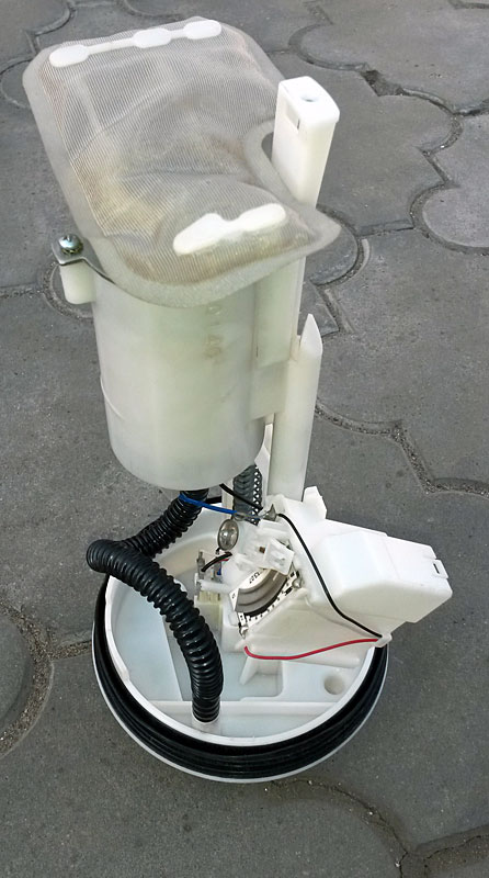

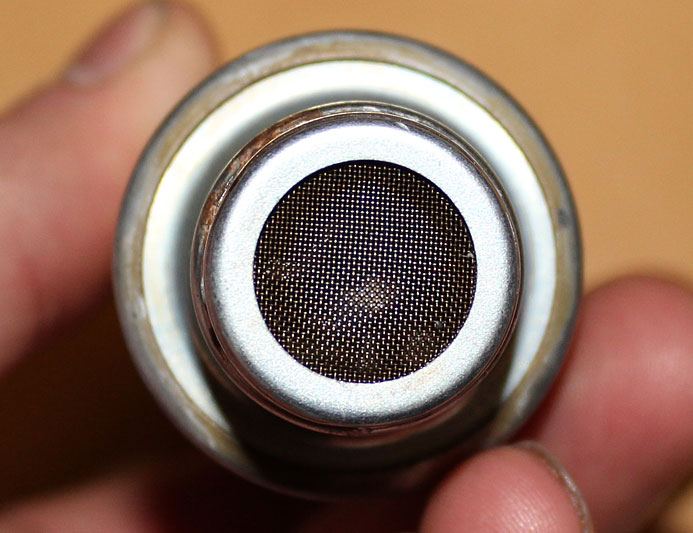

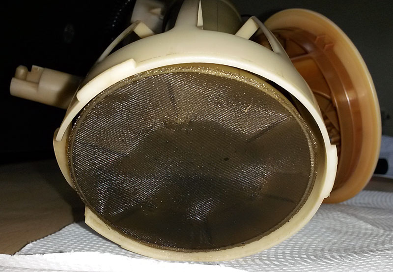

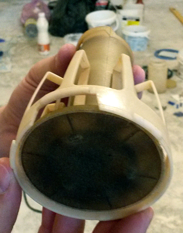

не подскажите, чем можно заменить эту нижнюю сетку на колбе (или найти аналогичную где можно)?
Берегите себя!
СообщениеДобавлено: 26.03.2014 22:11
Иногда такое появляется в продаже на авторынках, правда в Минске видел только.
СообщениеДобавлено: 16.06.2016 19:58
Зарегистрирован: 10.05.2006 9:55
Сообщения: 271
Откуда: Киев
Срежь ее,ь меняй на ВАЗовский насос и к нему купи заборную сеточку штатную, она копейки стоит
