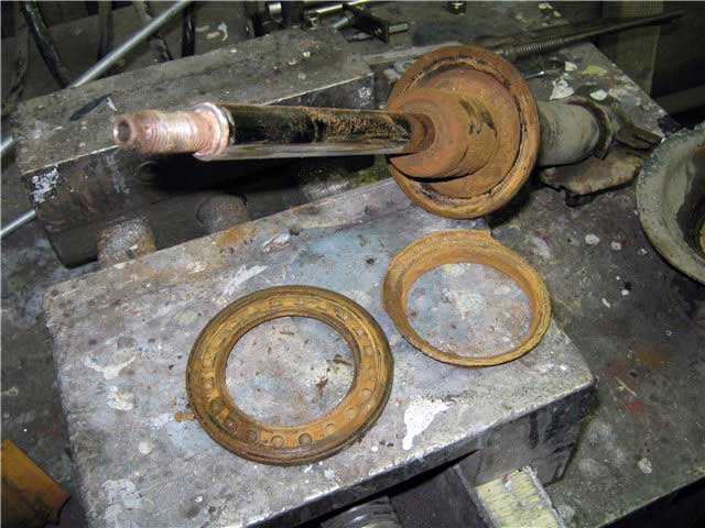

Откуда: Гомель. Renault Megane Scenic 1.6e 1997
MIXA 1.9 DTI писал(а):
купил подшипник и стойку стаб. По 40 тыс руб., поменял. Всё отлично.
Вот и я заменил вчера на Сценике. А вот он какой был
