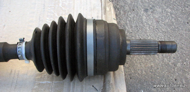

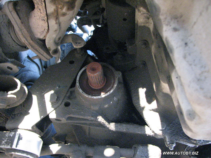

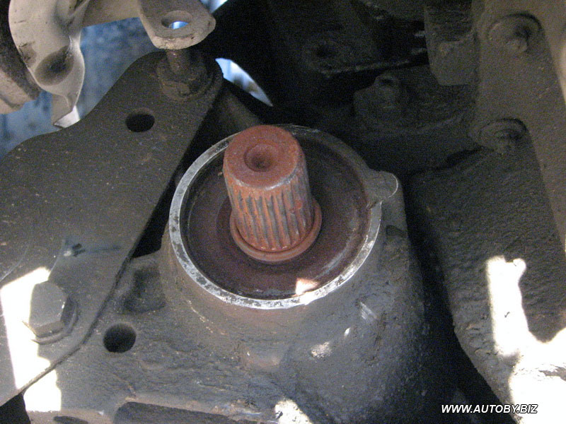

Подняли передок - картина следующая: пыльник приводного вала (внутреннего) и хомут соскочили, смазка - разбрызгалась по кругу.

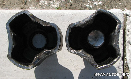

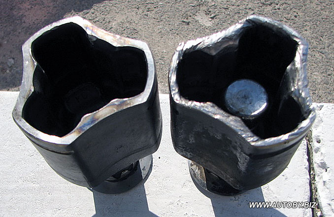

Был снят вал - результат - на триподе два разбитых подшипника, стакан по краю покалечен "шипами".

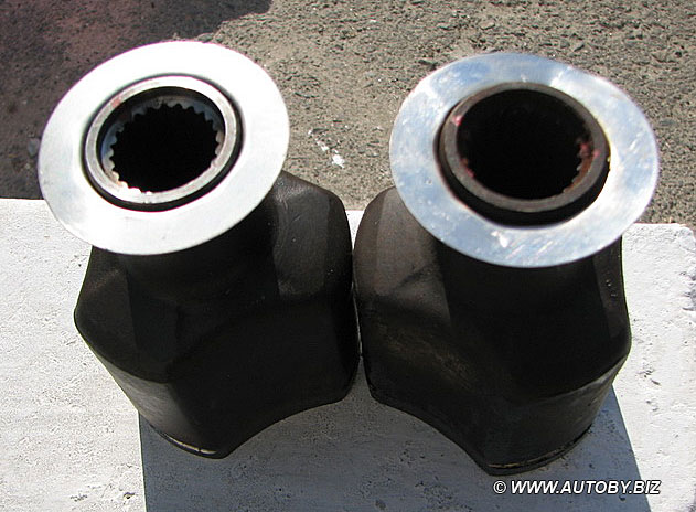

На разборке был куплен за 250 грн. новый трипод, промыт и смазан, поставлен на место. Со стакана напильником снял заусеницы (снаружи).
стаканы (новый и старый):

части внутреннего ШРУСа:
разбитый трипод:

Снова куплен трипод только уже со стаканом!!! и поставлен на законное место. Почитав форумы - смазку заложил не ШРУС а
что-то типа ЛИТОЛА, только MANNOL универсальную.
Вот уже поставленный новый стакан
Пробую осторожно ездить. Пугает то, что пробуя сквозь пыльник рабочее положение трипода при ровных колесах - гдето на выходе из стакана.
Развал-схождение сделал...
Кто-то поможет - как глубоко должен стоять трипод в стакане???

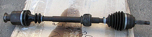

если у тебя вылетает привод из трипоида-подбери шайбу милиметров пять-семь или выточи и поставь ее между наружным ШРУСом и подшипником-такую деталь нестроевую пришлось самому ставить когда притащили Лагуну с коробкой от Р-19 переделанной под Лагуну -на вывешенной машине повернешь колеса в лево-право и посмотришь чтобы не выскакивал в в положении прямо в пложении когда машина стоит на колесах был люфт в трипоиде....наружный диаметр равен диаметру на конце наружного ШРУСа внутренний соответственно на 0.5 мм больше диамеру шлицевой части....таким образам ты утопишь трипоид в стакане...еще толщину шайбы попробуй всчитать по реремещению стакана по шлицевой части вала коробки стакон до упора коробки и пальцем прощупать как далеко до трипоида-боюсь что величина предложеная мной может оказаться недостаточной...иногда еще такое случается когда были установлены восстановленные привода-(сталкивался на Мегане)

Но похоже у меня все-таки не родной приводной вал стоит. И трипод все-таки пока не вылетает - а просто рассыпался....
Только что ходил смотрел старый стакан - там видно, что выработка где-то 2-2,5 см от наружного края.
При поворотах руля вправо-влево до отказа - трипод остается на месте. Я думаю что он двигаеться горизонтально при качании вверх-вниз (надо было бы посмотреть тоже - забыл..)
Так что еще раз повторюсь - похоже проблема или короткий вал или настолько нарушена геометрия. Но проблема с геометрией думаю вылезла бы при развале...
Так что уже подумываю про б\у привод в сборе, просят 75-80 дол. Нужно длиннее где-то на 3 см.
Можем есть еще варианты - я уже холодный ....

Осталось измерить длинну имнющегося привода и по телефону узнавать длинну того что предлагают.( в свободном состоянии естественно)Удачи!..

когда то у меня в Р11 тож рассыпался трипод, я купил новый и при установке при помощи молотка не заметил как привод стал на пару сантиметров короче, и также выпадал из гранаты. при детальном изучении привода было обнаружено что сделан он из двух частей, одна из которых одевалась на другую по шлицам и завальцовывалась. при монтаже нового трипода (очень плотно шёл) не выдержала и завальцовка, шлицы сместились и провод стал короче. помогло вытягивание шлицов обратно и сварка. не все привода имеют телескопическую конструкцию.
