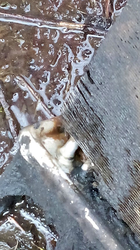

Итак, в пятницу с утра поколесив по трассе Минск-Борисов-Минск))))) приехав к дому, проходящий мимо паренек сказал : "девушка, у вас там что то течет)))"…смотрю на капот, слева снизу, прямо под бампером, красиво льется струя непонятно чего. Соотсветственно — антифриз. Итицкая сила. И льется так конкретно. Глушим машину, смотрим умными глазами и сверху и снизу. Так как патрубки на радиатор приходят с другой стороны, решаю, что это радиатор (других трубок нигде нету). Мало того, течет совсем снизу. т.е. внутри бампера, и скатывается по железной рейке через отверстия в ней.

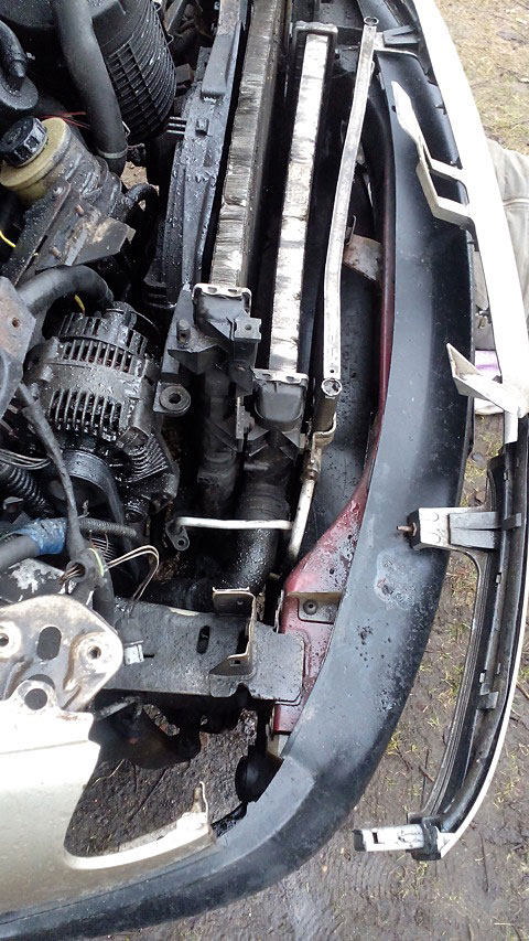

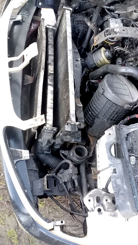

С этого момента вижу радиатор! Аж целых три!))))
Насколько я поняла: первый — кондея, второй — интеркуллер, третий — охлаждения.
Нам надо именно охлаждения. Начинаем снимать его.
На радиатор охлаждения, крепится вентилятор и интеркуллер. Все на защелках. Аккуратно снимаем их с помощью отвертки. Вентилятор не доставала. Но пришлось снимать, некую железную банку ))))) отсорбер чтоли. Я назвала это сепаратор)))))

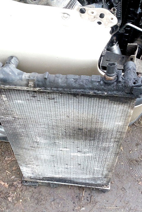

Началось выявление течи. Долго ждать не пришлось. Залили воду в старый радиатор — сразу пошла протечка в одной из трубок!
Диагноз изначально поставлен правильный — РАДИАТОР!

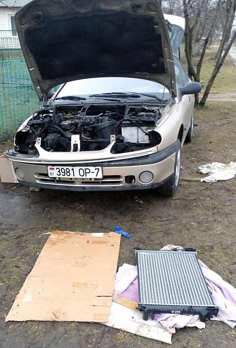

Ставим новый.

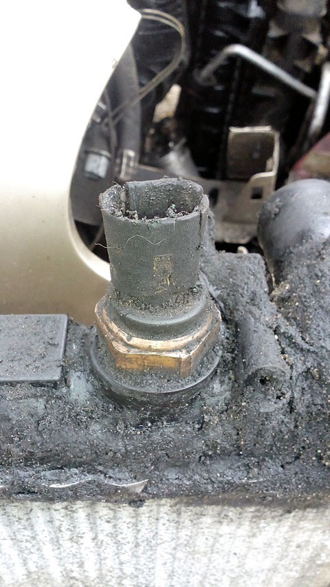

Тут вот какой нюанс: если в старом радиаторе есть датчик (голова на 30, но выкрутился газовым ключом, то поставить его надо в новый, + этот итить "сепаратор"))))) крепился к самому радиатору болтом. Но в новом радиаторе резьбы под это дело нету. Резьбу выколупала со старого радиатора, и вставила в паз в новом. Это надо сделать по установки радиатора, а то потом ох как неудобно!
Прежде чем, ставить новый. Пришлось снять железную нижнюю рейку. Вследствие того, что она была изогнута (от удара или еще чего) новый радиатор плотно не становился. Сняли ее (крепится на болтах, залазить снизу бампера надо, мало того она еще к бамперу прикручена). К ней же стяжками присоеденены трубочки гидрача. Срезаем стяжки, достаем планку, ровняем.
Все ставим на место: планку, радиатор, потрубки к нему, ну и собираем все обратно. При сборке проблем не возникло. До сборки всего вместе и присоединении патрубков, залили антифриз (чтоб посмотреть нигде ли не течет).
Собираем, греем, доливаем если надо. Едем и следим некоторые время за температурой.
Радиатор заменен.
