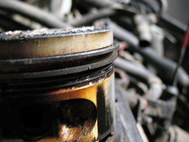

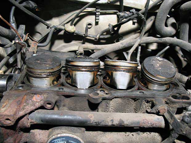

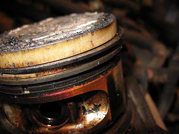

Мотор кушает масло.
Вскрываем его. Нагар на клапанах намного больше, чем на фотках выше. Соответственно маслосъемные колпачки уже давно не выполняют своих функций.

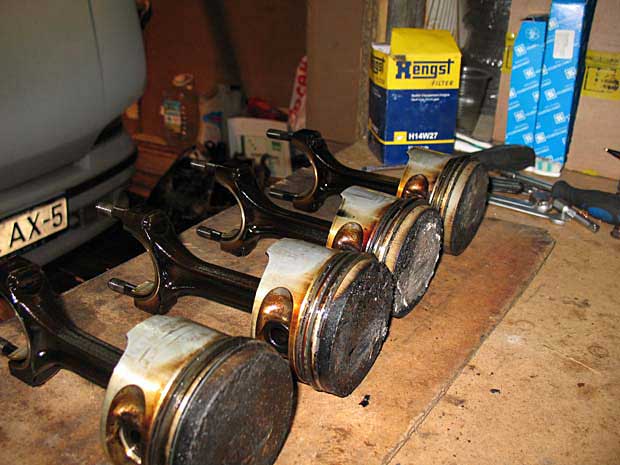

Достаем поршня
Здесь видно, что компрессионные кольца разжались (т.е. имеют "упругость"), а маслосъемное сильно изношено и в придачу "залегшее".
Изображение ..... Изображение
Сам комплект
