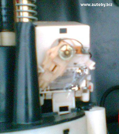

После не очень долгих мучений, с помощью молотка и такой-то матери, бензонасос снял:) Сложнее всего было сковырнуть зеленый топливный шланг, но в конце-концов и он сдался. Но самое сложное было в конце - навернуть это кольцо обратно. с полчаса мучался, разрезал три пальца об кромку кузова..
Теперь что было с датчиком.
Платка реостата переломалась, паршивка, пополам. Сорри за качество фоток, фоткал телефоном.
С дальнего расстояния:
Вблизи:
Сперва думал забить. но потом посмотрел, что отломана только самая верхняя часть датчика (та, что отвечает за уровень топлива, когда бак почти полный), подумал, что всё равно до полного никогда не заправляюсь и решил попробовать восстановить. Для этого надо было соединить нижнюю часть контактной дорожки с проводом на индикатор. Сначала попробовал соединить контактным клеем + поверху зафиксировать суперклеем. сделал, но потом пришла в голову мысль, что бензин может быть растворителем цианокрилата :) Решено было всё переделать обычной пайкой. Проблема в том, что припой ни черта не берется к нижней контактной дорожке. Пришлось ее немного сорвать и припаять прямо к дорожкам бегунка. вот что получилось в итоге:
Единственное, я не до конца догнал как устроена эта платка реостата - что именно там отвечает за сопротивление. Если именно эта нижняя контактная дорожка (на фотке черная горизонтальная полоска внизу), то, получается, что на небольшом участке я убрал ее (миллиметра 3-4), и рабочее сопротивление датчика уменьшилось. значит индикатор будет немного привирать в большую сторону. значит, надо взят у кого-нить канистру и лейку, попробовать выездить бензин до пустого бака и посмотреть где в это время будет стрелка:) может, кто-нить выручит на несколько дней канистрой и воронкой?:))

MD, чтоб пальцы не резать, надо было кольцо солидолом смазать. И резинку уплотнительную.
