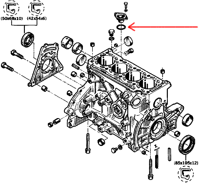

Народ скиньте схемку или фотку Где она - эта заглушка.

Не оно ли тут указано красной стрелкой?

Ну теперь понял что енто резиновое колечко прикрепляемое пластинкой а где именно она там ставится ?

Попытайся заглянуть за движок, мот увидишь, как на схемке, или с ямы. Фото пока нет.

Судя по чертежу резиновое кольцо уплотняет деталь, которая наверное от времени и температуры усыхает

Девушка, не думаю что деталь 29 от времени и темп-ры может усохнуть, она вроде как металлическая тама или дюралевая, алюминивая(что вряд-ли). :roll:

Думаю речь про улотнительное резиновое кольцо.
