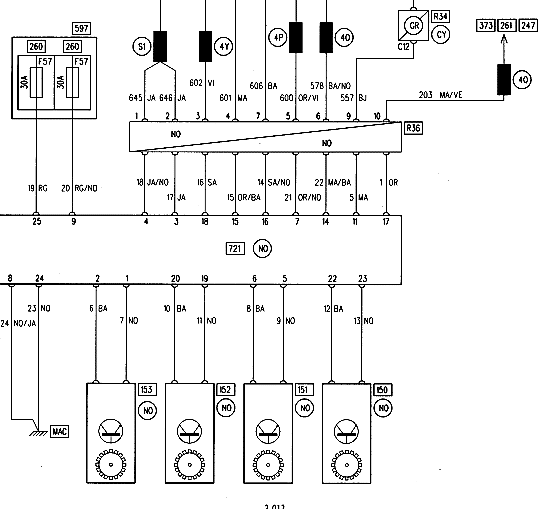

[quote="DIMON VOLKOWYSK"]Запутался уже в этих тех нотах! Возможно и нету. На схеме 98 года датчик присутствует. Схема 00 у меня только с круизом, там сигнал если логически посмотреть берется с абс (еще раз пересмотрел). Я видел на лагуне до рестайлинга 98, он есть. У себя правда несмотрел. Какая именно технота, у меня по коробкам их пару штук, да, различий их куча! На дизель рено 19 ствили, и т.д.[/quo
Впервую очередь очень блогадарен за внимание. Но к сожалению датчиков на коробке нету,если не ошибаюсь стоит датчик заднего хода,и всё!!!!!!!! :(

Значит от АБС сигнал берется!
СообщениеДобавлено: 27.10.2011 19:42
Об этом и речь сразу была.

Получается считывается скорость с датчика абс, идет в эбу, далее сигнал на спидометр!

спасибо за схемку сейчас примем в разроботку,..
А спидометр у меня вчера снова включился,иработает норм!!!!!!!!!!
еще раз всем спасибо!!!!!!!!!!!

На лагунах после рестайлинга спидометр работает от переднего левого датчика АВС
