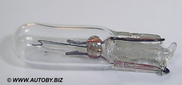

одметр не посвецывацца стал.пакажыце мне какую лампу нада купиць. вылажыце фота. а то летаю как фоккер в первую мировую в тумане- приборов нет и нечего ня вижу :mrgreen:

kostak, безцокольная лампа..:
но есть и такие с цоколем.
обычно 1,2-2 Вт 12 В. Есть у афицыялов

у скока ламп там нада сразу менять? пять сем?
Меган II Frog-Royce
уМрЁм вСе
СообщениеДобавлено: 17.04.2009 10:37
советую закупится сразу хорошим колвом лампочек....ибо почерневшие желательно тоже поменять раз за ето взялся. с Безцокольными проблем енмного больше чтоих даставать надо..и вствалять. Но тебе под пиво ето будет веселым занятием :wink:
