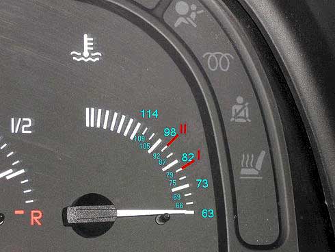

У меня немного выше 2 положения отмеченного красным на фото!

Здравствуйте всем. У меня вопрос о показаниях на приборной панели. До замены ОЖ термостат открывался примерно при 85 градусах, вентилятор включался около 100. (исходя из оцифровки шкалы на рисунке чуть выше) Теперь (после замены) судя по показаниям, термостат при движении держит температуру в 77 градусов, а вентилятор включается около 85...
Навскидку, если потрогать патрубки руками, то температура ОЖ осталась очень высокой, при открытом бачке антифриз закипает до включения вентилятора. Исходя из этого я делаю вывод, что температура осталась прежней, но врет датчик. Или панель. Как проверить? Какой датчик отвечает за показания на панели? Он может быть просто засорён, покрыт слоем накипи и т.д.?

Добрый день! Нужен совет. Проблема следующая: поднимается слишком высоко температура до открытия большого контура (судя по рисунку выше, до температуры 114С ингода чуть больше), затем открывается второй контур и темп-ра падает (около 87-92С). НА СТО заменил термостат, однако проблема осталась, мастера на СТО сказали, что скорее всего надо менять радиатор печки, так из-за него ОЖ не циркулирует и соответственно греется двигатель. Кто что думает, что посоветуете? Как я думаю если бы ОЖ не циркулировала я бы летом закипал, а так вроде нормально. Хотя где год назад (капал чутка радиатор) залил в радиатор какой-то фигни, течь перестала, и вот эта ерунда якобы забила радиатор печки. Если это так и есть то ладно, а если нет то как-то денег жалко (100$ только за работу сказали). Заранее спасибо.
