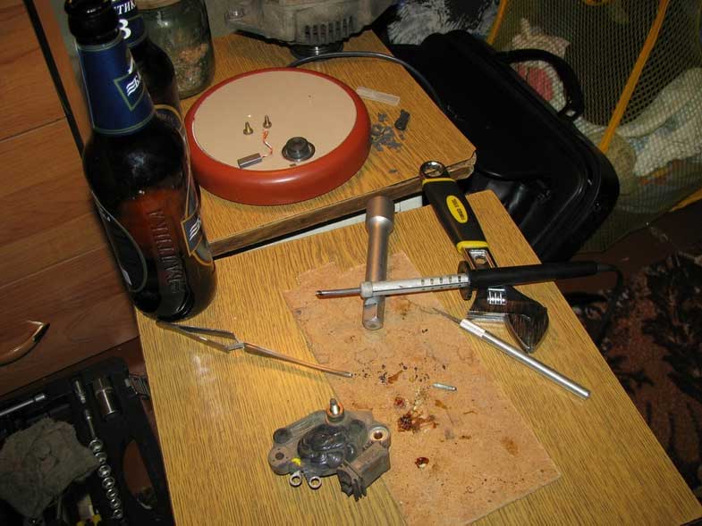

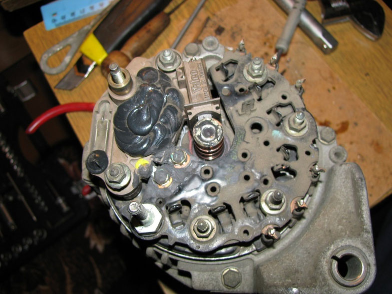

Собственно фото отчёт о проделанной Работе (надеюсь что не зря) :D
Из-за сумерек на улице И не очень удобного места проведения данной работы "Генку" я снял и поволок домой
Собрав нужный инструмент

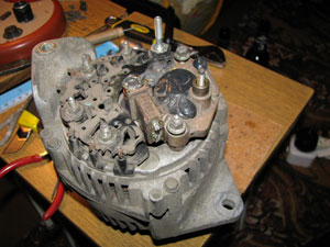

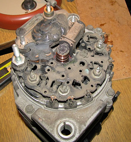

Приступил к разборке Этого "чуда"

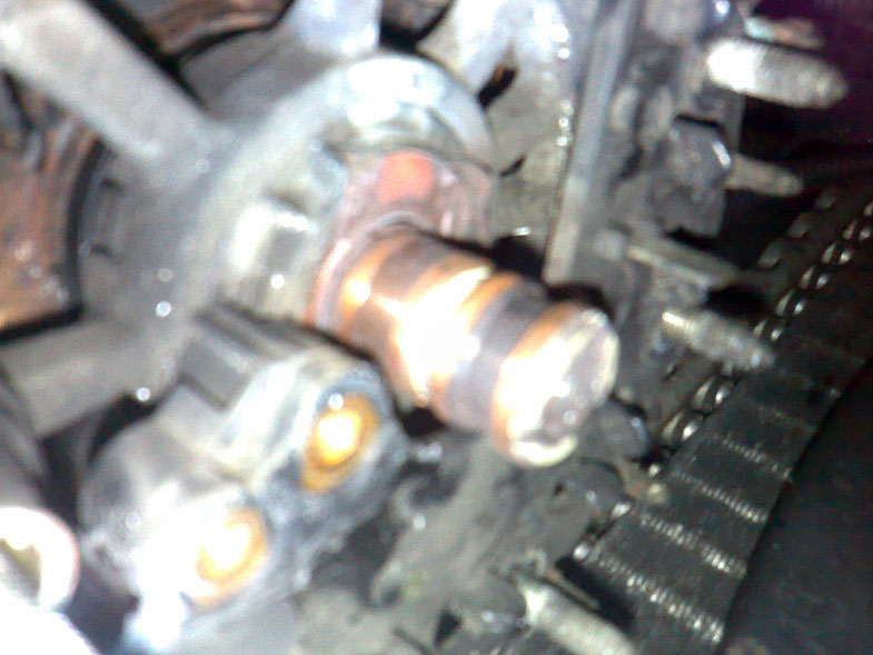

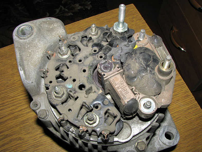

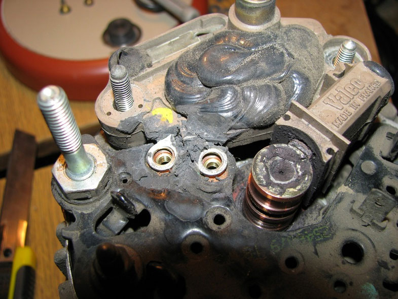

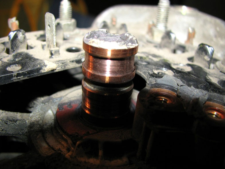

Износ колец якоря на лицо

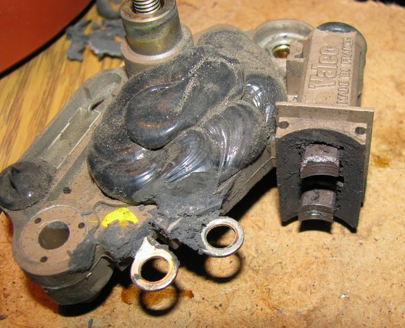

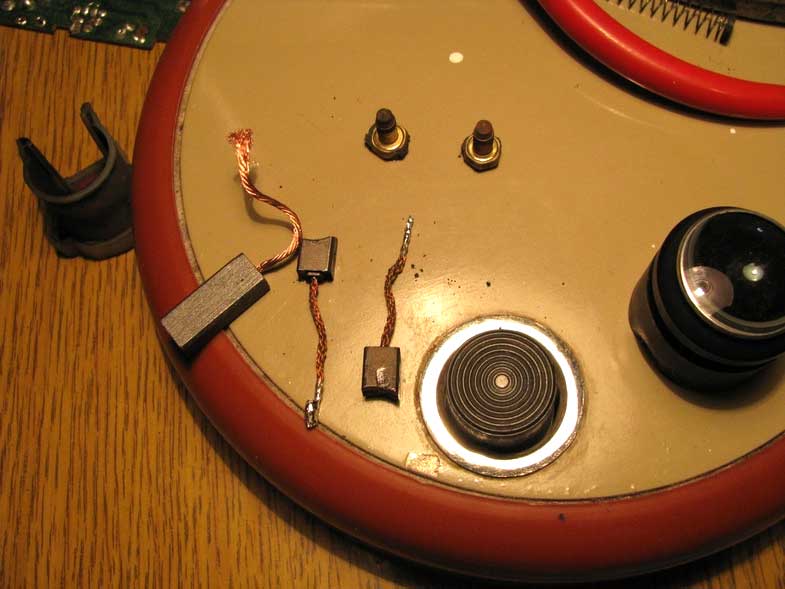

Сняв реле померял "остаток" щёток, он составил 3,5 и 4 мм. Износ щёток разный

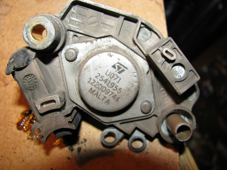

Реле обратной стороной

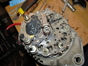

Принялся За выпаивание Щёток Но так как провода были обжаты получилось это не сразу :)
Я таки их выпаял и пружинки не ловил Хотя мог :)

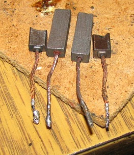

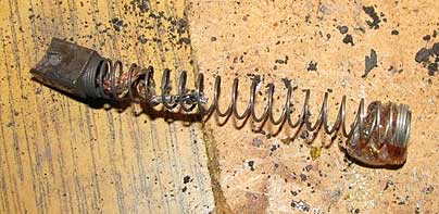

Огрызки щёток с недоработанным "донором"
Родные огрызки С доработанными Жигулёвскими щётками (по рублю за штучку)

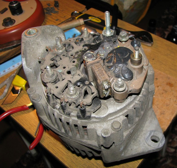

Впаивание новых щёток довалось мне ещё хуже чем их выпаивание Но тем не менее я их вставил и пропаял (правда пайка получилась довольно кривовато :D ).

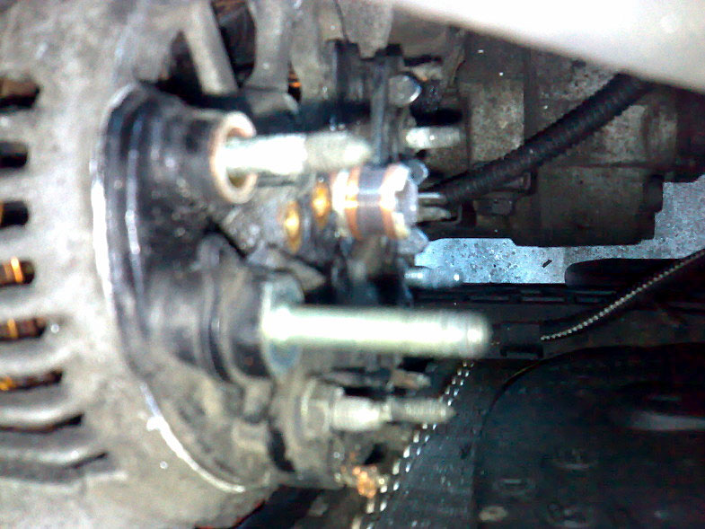

Всё собрал
Ген был установлен на Авто ( в 11 часов Вечера при помощи фонарика). Произвёл пробный пуск двигателя, всё работает. :xlopat: Покатаюсь завтра, щётки притрутся, посмотрим результат.

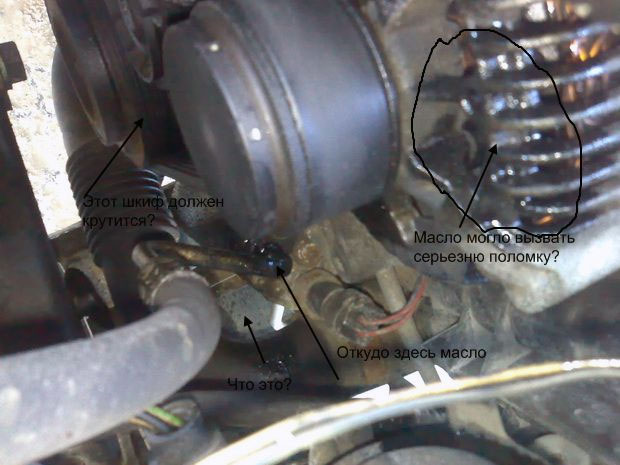

Днем на светофоре загорелась лампочка АКБ и STOP!
Открыл капот и увидел:
померил напряжение на АКБ 11,8В, на Гене тоже под нагрузкой и без, отключаю АКБ машина глохнет.
Связи с чем вопрос-просьба может есть фото отчет по съему генератора, шкива и т.д. Или тех.ноты по данным вопросам.
Спасибо!

А масло там не с копрессора кондиционера?
Компрессор кондея - это снизу гены и ближе к переду?
Если да то с патрубка, который из него выходит и идет вверх. Может его поджать можно?
через часик освобожусь пойду снимать гену посмотрю.

Или ГУР может? :-? В любом случае, место протекания надо ремонтировать.
