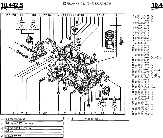

malsas писал(а):
Девушка, не думаю что деталь 29 от времени и темп-ры может усохнуть, она вроде как металлическая тама или дюралевая, алюминивая(что вряд-ли). :roll:
Cогласен, высохнет она вряд-ли. Лично у меня эта деталька номер 29 - пластмассовая. И высохло на ней то резиновое кольцо. Что самое неприятное, в наличии новых таких деталей нигде не нашёл, поэтому пришлось мудрить с герметиками
Fredcrash, Поищи получше. Она там точно есть. Я тоже не сразу нашёл место течи, для этого пришлось потратить пол-дня для снятия навесных элементов, шкифов и т.д.
Laguna Baccara 2.0 F3R '95
СообщениеДобавлено: 16.05.2009 13:54
Сообщения: 722
Откуда: Жлобин
Да там чтоб лучше посмотреть нужно шрус вытягивать. :crazy: Сам я этого точно не сделаю.
Объясните по подробней где она находится !!!
СообщениеДобавлено: 16.05.2009 18:15
Сообщения: 722
Откуда: Жлобин
malsas писал(а):
Не оно ли тут указано красной стрелкой?
Народ а может кто пробить по вину для двухлитровой восьми клапанной Лагуны такую Схемку ????
Ибо двигун у меня 2.0 а Должон был быть 1.8 и по вину у меня пробивает именно енту картину. Может на 2.0 нет такого колечка ???
Я думаю на червенском можно подходящее колечко найти, маслобензостойкое

Кароч народ пол дня провёл под машиной но накакой пластинки с двумя болтиками я так и не нашёл !!!! Есть правее от стартера (если сидеть под автосом) какое-то окошко вродь стеклянное но оно намертво туда вделаное т.е. ни чего не откручивается. !!!
А всёж таки течёт вродь из под прокладки. Протёр от подтёков поддон Завёл авто и засел в яму, посидел в яме ни чё не текло, вылез погазовал залез обратно и точно --- Потекло блин. Завтра пойду искать головки чтоб подтянуть болты !!!

Fredcrash
тут вот какая штука-уплотнительное кольцо как и сама крышка привода маслянного насоса есть не на всех машинах ....после модификации мотора привод маслянного насоса не вдаваясь в подробности-подругому и судя по году выпуска Вашего авто эта болезнь ему не грозит

СообщениеДобавлено: 21.05.2009 5:46
Romik
Родной болтик можно в exist заказать :ustav:
Fredcrash
Если ты лазил и не нашел -это не значит пластинки с прокладкой там нет :wink: , просто кто то плохо искал.
Искать надо не снизу, а залазя сверху смотреть в нижней части мотора со стороны ГРМ :ustav:
Вот картинка на мотор F3R
