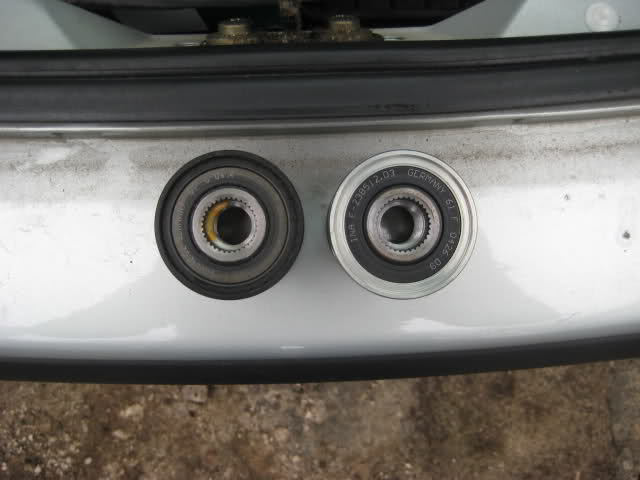

Сообщения: 4313
Визуально ее от шкива, если не профи, то и не отличишь
Ну почему же. У обгонной муфты есть пластиковая крышечка, или если ее потеряли то внутри будут видны шлицы вала генератора. Если обычный шкив - то будет гайка накрученая на вал. Если демпферный шкив - опять же шлицы внутренние будут видны

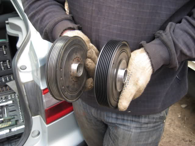

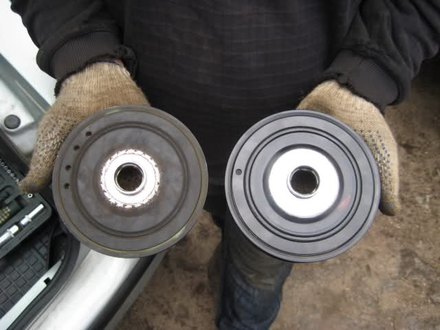

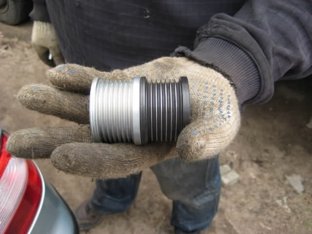

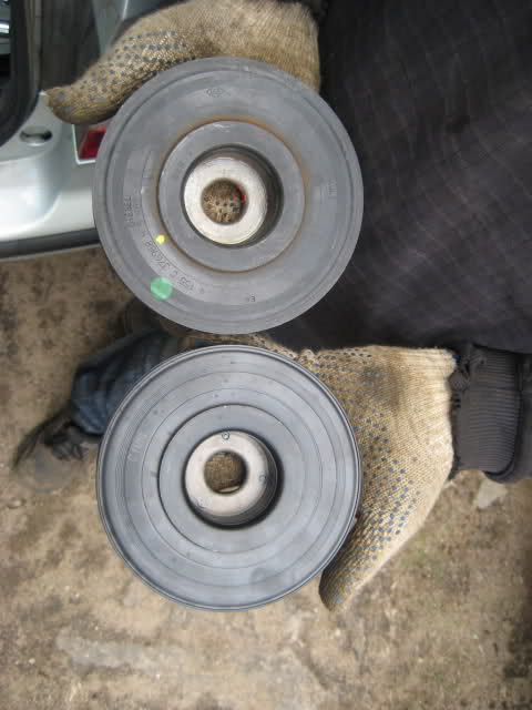

Здесь есть фотки:
