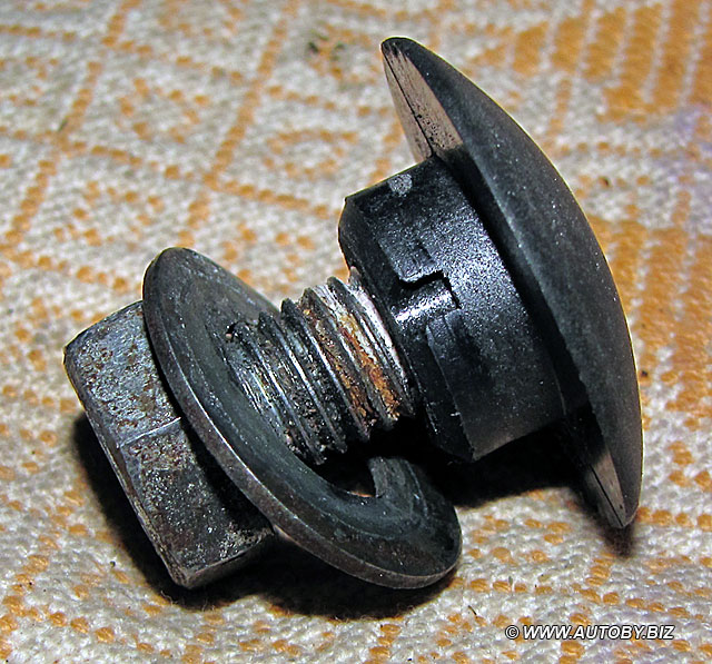

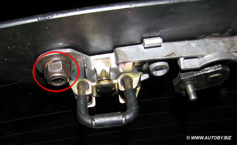

Винт, который обведен красным на фото, вкручивается в пластиковый "грибок", который вставляется в отверстие в стекле. Внутри "грибка" - резьба. По всей видимости у вас стерлась резьба. Я видел грибки полностью из пластмассы и с резьбой из металла. Сегодня сфотографирую - выложу фото.
Так вот, на мой взгляд два варианта.
  1. Купить на разборке "грибок" (мне предлагали за 30 тысяч (~3,3$) на автопривозе)
  2. "Вместо грибка" через прокладки резиновые и шайбы использовать простой болт с гайкой (подобрать по длине и диаметру).

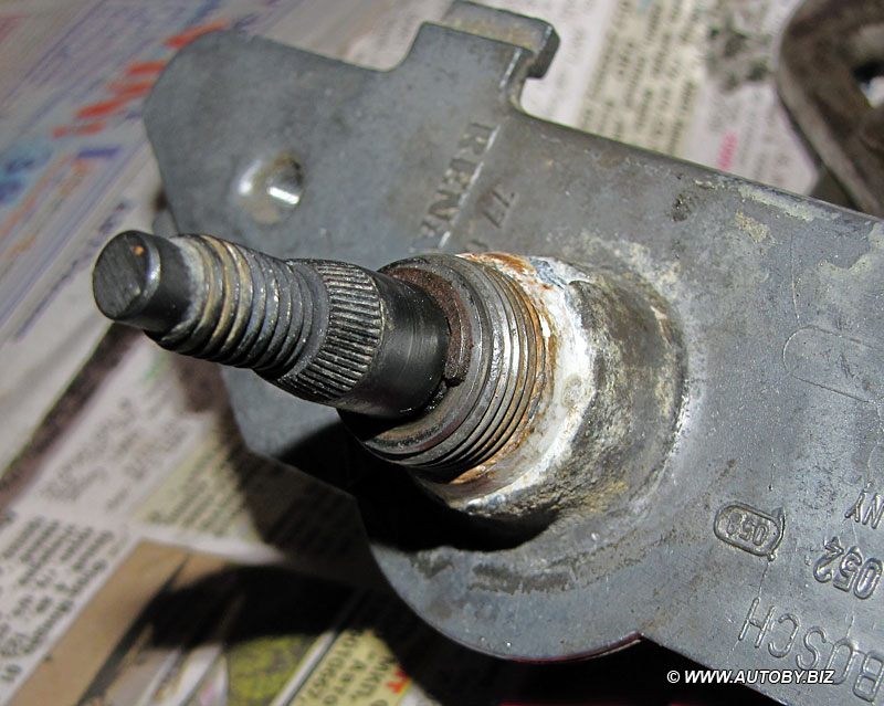

Итак был куплен новый механизм за 25$ (б/у). Естественно состояние резьбы было проверено. В нем был снят поводок, почищен и смазан. Все готово к установке на авто:
На фото выше - состояние резьбы. Кроме того на фото виден стопор, который не дает поводку выскочить из механизма. Белый налет в последствии пришлось счистить, чтобы установить пластиковую "заглушку". По всей видимости у донора она отсутствовала, поэтому такие "окислы" и образовались.

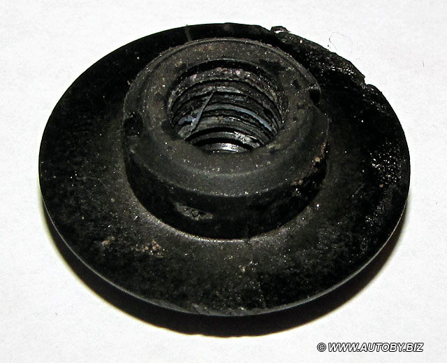

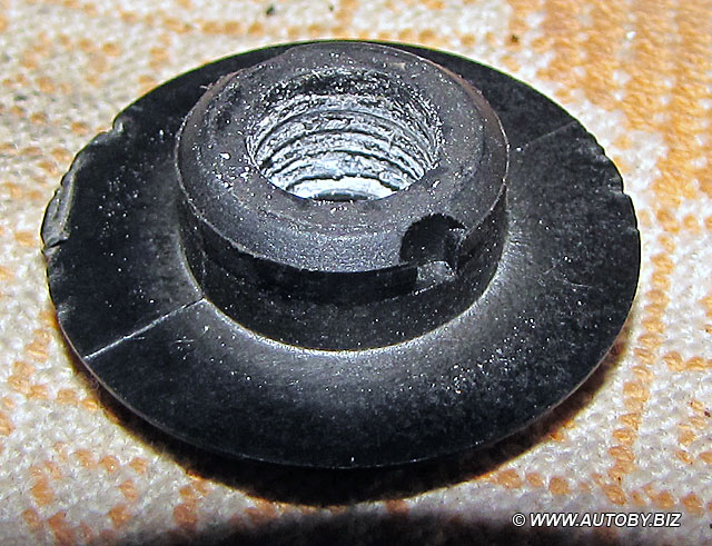

За пару мин сняв старый механизм, решил сфотографировать "грибки" о которых говорилось несколькими сообщения выше. Вот собственно фото:
И тут самое интересное. Стекло было в открытом положении. И я наклонился в багажник. В это время "грибок" сдувает ветром. Поиски его не дают результатов. "Ну ладно", думаю я, у меня же еще есть и темнеет, надо собирать быстрее. Вставляю в отверстие второй "Грибок" и опять лезу за болтом в багажник. Сдувает и второй!!!!!!!!!!!! :evil: Минут 20 поисков ничего не дают. убил бы себя за тупость. Ну решаю собирать дальше, что же делать.

Спасибо за консультацию.
Разобрал грибок, действительно износились первые витки резьбы. На заводе сделал из нержавейки.
