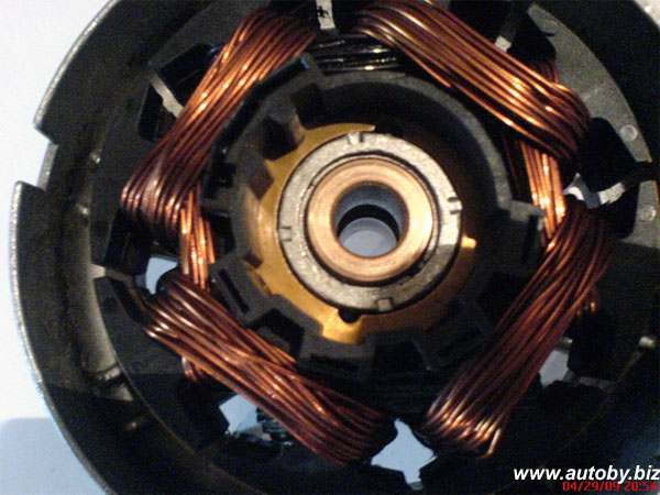

У кого провод 0.9 может есть? Говорят что надо 25 метров.

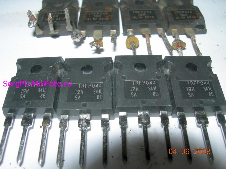

sonja писал(а):
немного и я добавлю: была проблема, сгорели обмотки, перомотка 40 уе, замена irf044 4 шт, обраная сборка, да еще и предохранитель долго искал на 40 А
Почему irf044 4 шт? В моей стояло 3 +1 irf054 Технические параметры позиции
IRFP054, Nкан 60В 70А TO247ACСтруктура N-канал

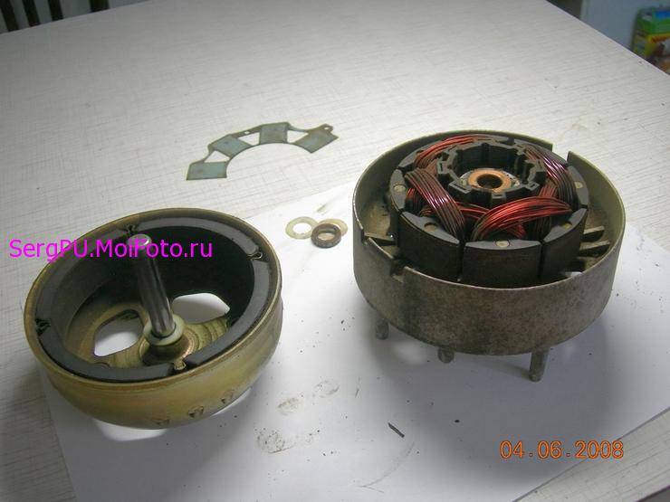

СообщениеДобавлено: 30.04.2009 1:34
Сообщения: 766
Вот, радостная картина раскуроченного моторчика:
Кто подскажет как выковырять обмотки?
Subaru Forester SJ 20B
Вел. 29-625-7-222
СообщениеДобавлено: 30.04.2009 5:11
Va_Sha_Renault
У тебя скорее всего уже меняли -и поставили то что нашли.
Т.к. стандартно стоят IRFP044
Hioktane
Обмотки не выковыривать -их сматывать надо, считая витки при этом.
PS Такое ощущение, что обмотки уже перематывали до тебя.
СообщениеДобавлено: 30.04.2009 11:21
Сообщения: 766
SergPU писал(а):
Va_Sha_Renault
Hioktane
Это я слышал. Вопрос в другом. У меня фантазии не хватает что делать дальше!!! Как начать самтывать? Я так понимаю обмотки с пластинами нужно стянуть?

СообщениеДобавлено: 30.04.2009 14:34
Сообщения: 1692
Врядли кто то лазил туда до меня, уж очень аккуратно всё собрано было, а по поводу четвертого транзистора я тож сомневался, даже купил 4ре 044х, но люди тесно связанные с электроникой убедил что так надо. что он там типа для старта. На СТО тоже сказали что они разные. Поэтому у себя оставил его на том же месте, заменил тока три 044х, старую прокладку между транзистороми и корпусом заменил полоской из слюды, для лучшего теплообмена использовал термопасту.

СообщениеДобавлено: 21.06.2009 11:47
Зарегистрирован: 24.08.2008 22:07
Сообщения: 176
издав запах перестал крутится вентилятор. Покурил все темы, более-менее связаные с этим. снял, вскрыл пациента. К счастью, беда была всего в одном полевике - irfp044 (цена вопроса - 2,5 доллара) - все четыре одинаковые; про 054 - типа для старта - это как? он видимо, по их мнению, выполняет там роль фазосдвигающего конденсатора :) умеют у нас знающие люди в ущи нассать :)

ЮМБР:
попробую пояснить :)
что-то сгорело в моторчике вентиляторе печки. в процессе сгорания что - то воняло.
ремонт моторчика свёлся к замене одного из четырёх полевых транзисторов, имя этому транзистору irfp044. Всё остальное рабочее - обмотки и "мозжечёк в заливке". То есть ничего не перематывалось и, к счастью, блочёк управления полевиками оказался рабочим. кстати, посмотреть бы осциллографом, что там на него подаётся, может быть (чисто теоретически) можно было бы недорого придумать и решение для ремонта этих самых "мозжечков". по сути дела - это ведь шаговый моторчик, только с большим шагом. вот и плясать от этого.
