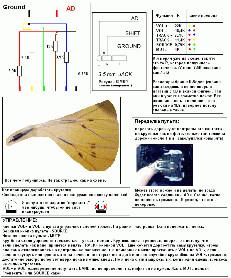

Для тех кто будет делать пульт и имеет экранчик с проводом от пульта, идущего к нему - экранчик снимается просто. С передней части его "надстройки" 2 железных защелки. Поддеваются откуда хошь (справа, слева, по центру) - вылазят легко (похоже на то как вылазят передние колонки на панели). Потом эту крышку экрана на себя и она снимается. Сам экран на 3-х шурупах под "торксик" (звездочка) №20 вроде. Минуты 3 работы.К нему и приходит провод от ПДУ. Разъем - красный. Его хватает заправить в гнездо с магнитолой, но для этого я его полностью вытащил из внутренностей панели, снимал панель (т.е. она уже была снята, после стрёма с погасшими дисплеями) и снимал пластиковый чехол вокруг рулевой колонки. Ничего сложного тоже, но там уже минут 15-20 возится надо. Продевал с помощью второго жесткого провода - там есть дырочка, которую надо просто найти. Вроде всё итого минут 40-50 вся процедура заняла.
В дополнение к статье - проверял все номиналы на Pioneer 55BT. Всё работает, так что свежие модели можно покупать под переделку.

Вот наваял на днях. Решил всё загнать в рисунок, чтобы не было кучи отдельных фото и еще отдельно пояснения, поэтому рисунок несколько сумбурный получился, но разобраться можно.
(Для увеличения рисунка - кликните по нему)

Я тут сильно не вчитывался пока, но мне интересно, а почему не получилось оставить штатные функции на джойстике? Зачем все коверкать -крутелка - громкость, кнопки Вол +- почемуто трэки или станции меняют?

supreme всё это было проделано потому что когда накидаешь штук 100 мп3 на диск, постоянно их туда-сюда, т.к. некоторые очень быстро задалбывают :( а звуком реже пользуюсь
ЮМБР
мда, как показал опыт - громкость на крутёлке не есть удобно :(
наверное переделаю так, что крутёлка идёт лесом, звук штатными кнопками, source сверху, track+ снизу.
может крутёлку сделаю как шифт в твоей схеме в 2х положениях, т.к. ну её - гемороя очень много поимел когда делал, чтобы она не прокручивалась и отпружинивала.
родная крутёлка переключает каналы радио и походу крутишь в оду сторону - по возрастанию, в другую - по убыванию. вот так замутить бы :|

просто я к чему спрашиваю. в чем сложность то использования крутелки по назначению? есть какието ньюансы? или без проблем?

сложность в том, что она не стопориться, а просто крутится. посмотри на схему - там одна большая "-" и 3 сектора "+" и если крутить в одну сторону, получается чередование 0, +, -, 0, +, -. назвать это "удобно" не получается :)
знать бы как они сделали как надо?
