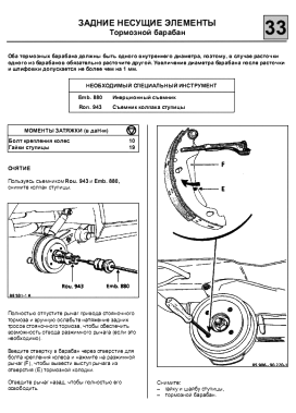

Набор технот для первой Лагуны. Где качал - не помню. Вот выложил

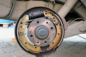

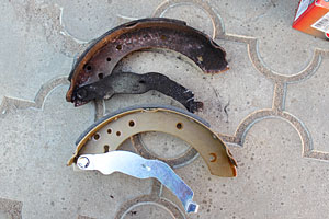

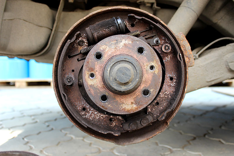

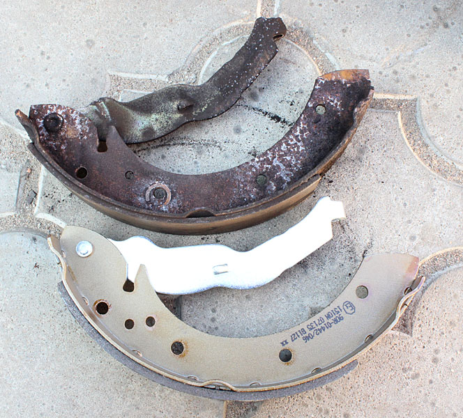

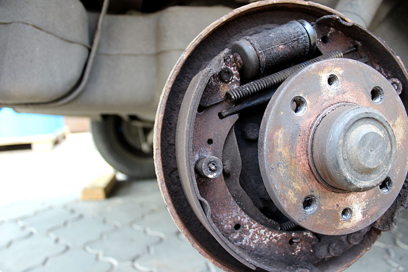

СообщениеДобавлено: 20.04.2014 12:12

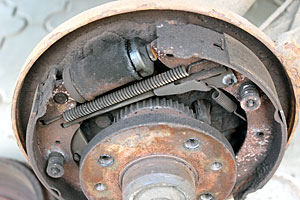

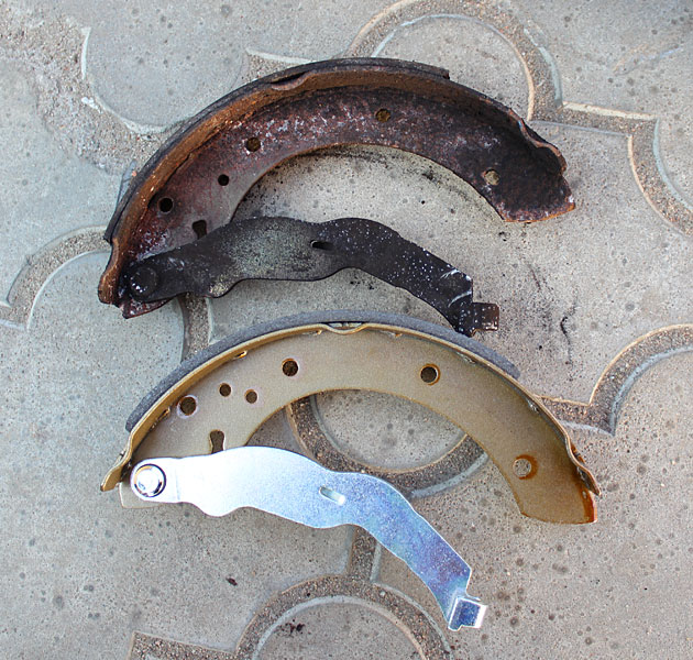

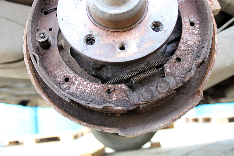

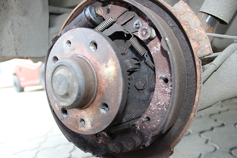

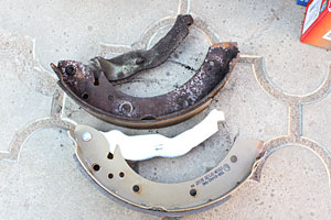

Меняли вчера. Гайку не откручивали. Постучали по барабану. Сразу тоже не хотел идти. Но настойчивость сделала свое дело.
Несколько фото:
Изображение Изображение Изображение Изображение Изображение Изображение Изображение Изображение Изображение
Цилиндрик так и не удалось заменить, так как не смогли открутить трубку. (Сломали 2 ключа!).
С цилиндриком будем еще воевать
P.S. Laguna I универсал с ABS
