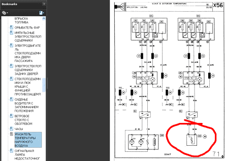

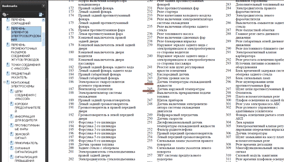

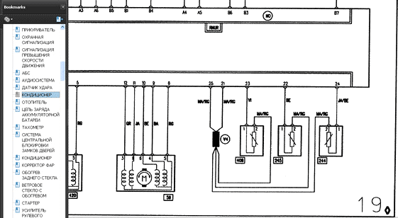

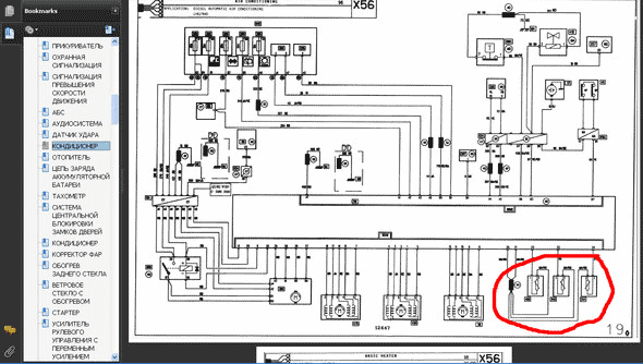

вот что нашёл в тн:
кстати датчик в зеркале сервис не зажигает, а датчик в салоне(вентилируемый)-зажигает
Космос 4
 Заголовок сообщения: Re: Загорается Service на климате
СообщениеДобавлено: 2.05.2010 18:23
Va_Sha_Renault,
пришлось посмотреть схемы живьем, т.к. на картинках нифига не разглядеть.
Судя по всему это или косяк в схемах или номер [245] присваивается не конкретному датчику, а группе.
Т.е. все датчики обозначенные как [245] -измеряют темп за бортом.
Потому как даже из твох картинок видно что датчик из зеркала никуда, кроме как на дисплей, не подключен и аналогично с датчиком кондея.
