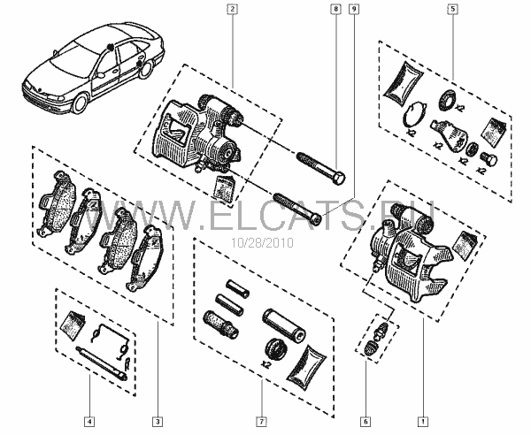

Всем привет!
Имею RenaultClub Лагуну 99г. 1.6 16V . Задние дисковые тормоза. Поменял колодки, и обнаружил рваный пыльник тормозного цилиндра. Обзвонив десяток сервисов пришел в ужас :crazy: :?: , от цен ... Во первых рем комлект нашел только у одного оф диллера, во вторых цена не то чтобы укусила, а съела сразу. :draznit: (5000 р) Суппорт 15000 :ustav:
Вопрос - 1 Сколько можное ездить с драным пыльником, пока колодки новые , цилиндр вроде бы не сильно выходит(может я и ошибаюсь)
2 Кто подскажет, где можно преобрести подешевле рем комплект?
3 может еще какой вариант ремонта?
Спасибо.

5000 р это в какой валюте??? В бел. рублях или в российских??? Если в бел. рублях 5000 - это дорого, то ИМХО лучше продать машину.... Если же в российских, тогда нужно "жабу" душить :mrgreen: и покупать...
1. ездить можно пока тормоза есть...
2. может б/у с целым пыльником будет дешевле...
3. Вряд -ли. Только замена....
посмотри на экзисте, по-моему подешевле будет, чем ты написал...
Вот твой тормозной механизм на нем 5 позиция это твой ремкомплект:
