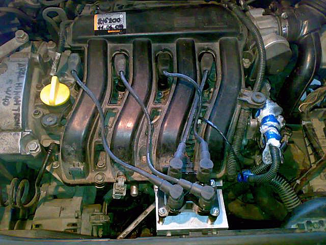

Добрый день, братцы логунаводы. После покупки автоса, были заменены свечи и т.д и т.п. Первая катушка зажигания сгорела у меня после 3-х тысяч пробега. Было 21 градус мороза, я вышел вечерком машину прогреть, мотор затроил. Катушку заменил. Пробегала замененная котушка 12 тысяч за 11 месяцев, и аккурат на это Рождество она опять слегла. Делать нечего, купил новую. Но жаба душила. Еще раньше задумывался я про замену своих котушек на новые, но бюджет 200-250 $ меня не прикалывал обсолютно. Порывшись по дружественным нам форумам обнаружил тему "Замена родных котушек на K4M от ВАЗа ". Чем я и занялся впоследствии. Что для этого необходимо.
1. Катушка зажигания четырехвыводная. Подходит от моторов 1.5 и 1.6 инжектор 8-ми клапанники.

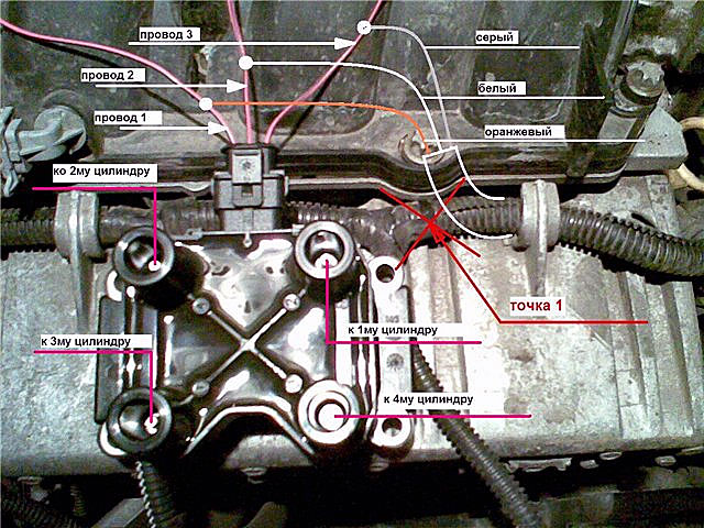

Вот фото с мегановского форума.
Я думал все просто как в сказке. Но оказалось немного сложнее.
На представленном выше фото, мы видим, что со жгута идет 3 провода. Оранжевый и серый это управляющие проводая пар цилиндров (1-4 и 2-3) и белый провод это +12В на катушку.
разобрал я свой жгутик проводов, и увидел, что у моей мафынке 4 провода идут к катушкам (до разветвлителя)- 2 оранжевых и два коричневых. Вот сдесь и пригодился мультиметр. Снимаю чутка изаляцию с 4-х проводов и начинаю мерить.
1 провод (оранжевый)- при включенном зажигании и маслании стартером показал всего лишь 0,02В
2 провод (оранжевый)- при включенном зажигании +12 В и тишина, начинаю маслать стартером +12 постоянно при маслании.
3 провод (коричневый) - при включенном зажигании и маслании стартером показал всего лишь 0,02В
4 провод (коричневый) - при включенном зажигании +12 В и тишина, начинаю маслать стартером +12 постоянно при маслании.
Вывод таков - Провода 1 и 3 это наши провода управления, если сравнить с вышеприведенной фоткой- это оранжевый и серый провода. А провода за номером 2 и 4 это 12В, которые заменят провод на схеме, имеющий белый цвет. Нам нужено 3 провода за номерами 1-2-3 (провод 2=4) 4-й изолируем, он нам не нужен.
И все. Катушку я закрепил на защитном кожухе топливной рампы, все как на фото, а с подключением высоковольной группы, я думаю понятно. Если при сохранении всех указаний машина не завелась, меняем местами управляющие провода. Бюджет данной переделки составил 32$ катушка и 95 тыщ белок провода. Родные вазовские уплотнители на высоковольных проводах я обрезал по кругу немного, что бы закрыть свечные колодцы.
Получился примерно такой вид Изображение

От себя добавлю, что утверждение на вышеприведенных форумах, что катушка должна быть именно от мотора 1.5 не верное. Должна быть именно "Катушка зажигания четырехвыводная". Есть модуль зажигания, но вот он не подойдет, так как там встроенный коммутатор для многоискрового зажигания, он применяется на 16-ти клапанниках.
P/S Штатная проводка не тронута. В случае необходимости, старая система возвращается на место за 10 минут.
