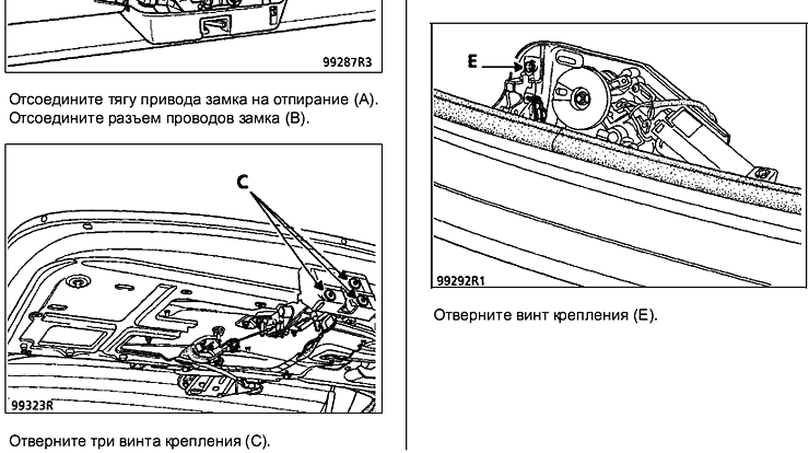

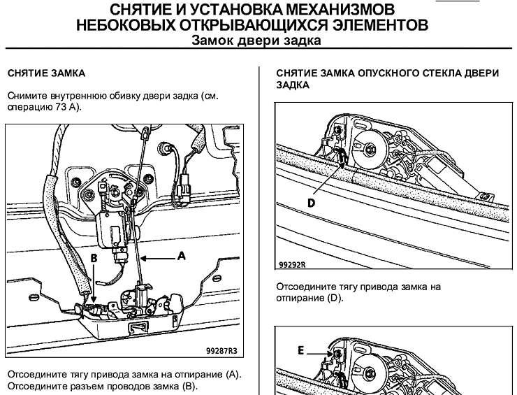

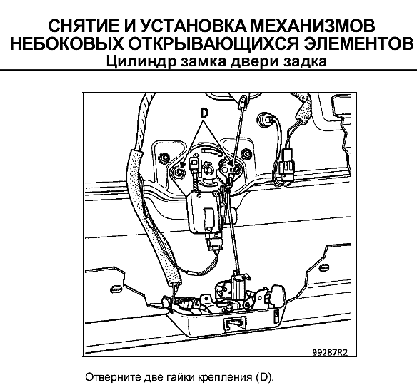

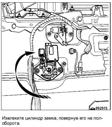

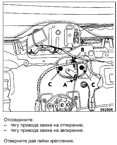

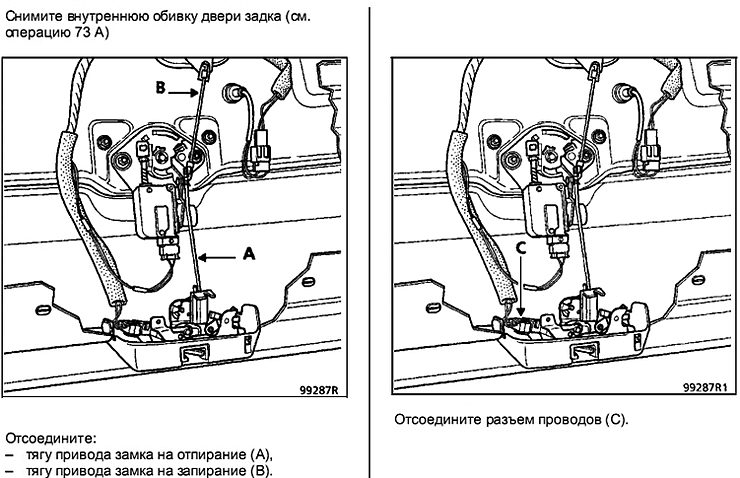

Я так панимаю у тебя лагуна1 1фазы, если дергаются, надо разобрать и почистить, посмотреть, там мешают закрыванию тяги, которые идут на защелки ручного закрывания из салона. В багажнике если сгорел привод, можно попробовать поставить привод для установки центрального замка, позже скину фото!

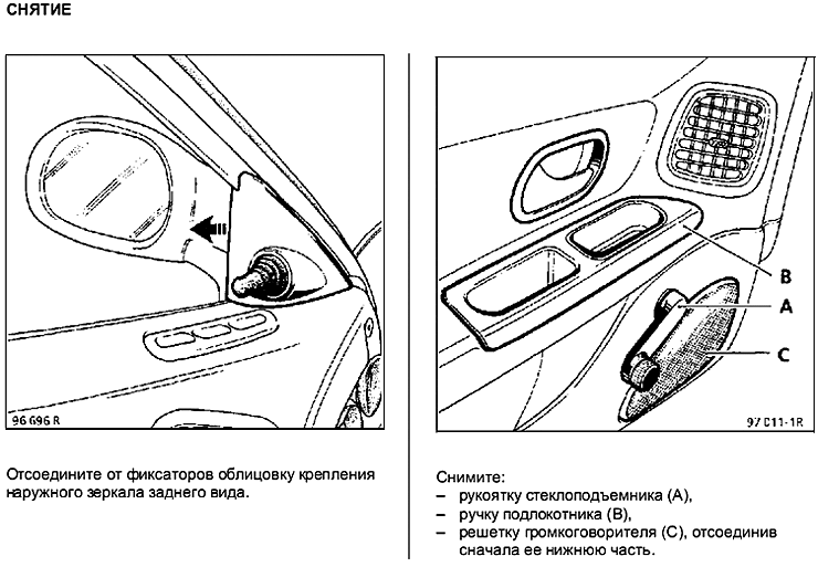

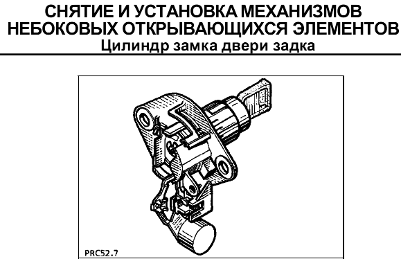

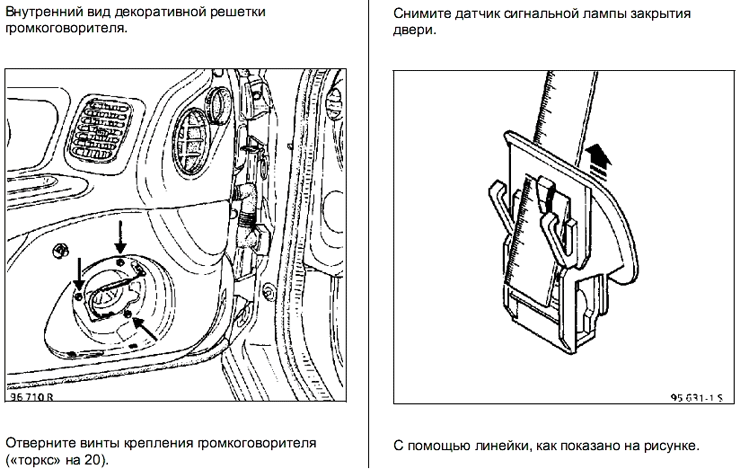

Вот и фото разборки дверей.
из-за тяг этого флажка, смотри их.
