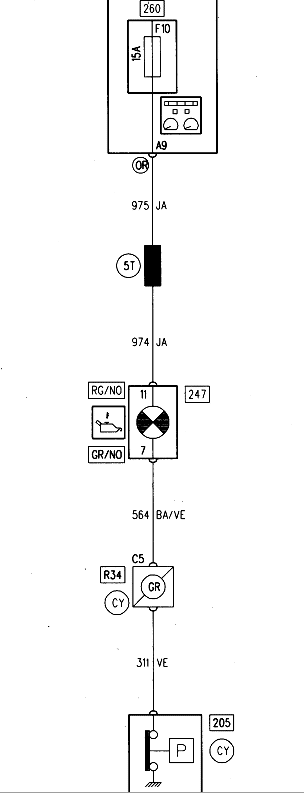

Не горит и не загорается при заводке лампочка давления масла - изначально лампочка новая и не перегоревшая (была лично заменена на новую)- где искать провода датчика - подскажите!

Вот схемка!
Думаю не работает сам датчик, посмотри предохранитель!

Мужики, спасибо - то,что нужно!

Искал я датчик - искал - не нашел - может кто знает, где находится этот датчик - чтобы прозвонить.... неохотачто-топанель поднимать.

Дык предохранитель смотрел?
Датчик давления масла тоже не под панелью, а спереди мотора. Документацию скачай.
