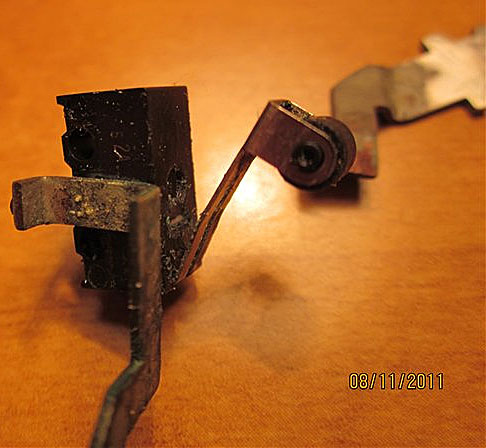

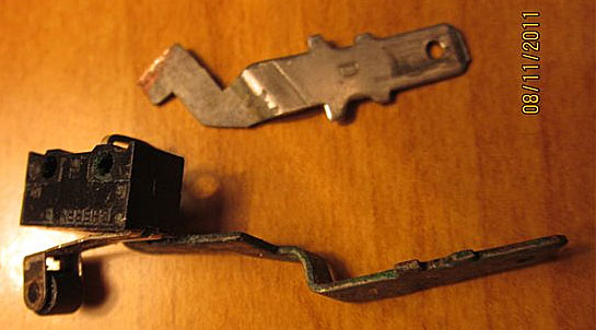

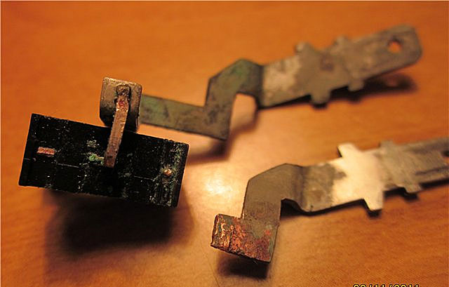

Помогите,может кто помнит как , и из чего состоит микрик.Снял замок,разобрал ,а там непонятно как он работает,и что где было.
1*
2*
Ну здесь как бы видно,что клемма отвалилась,я прав?

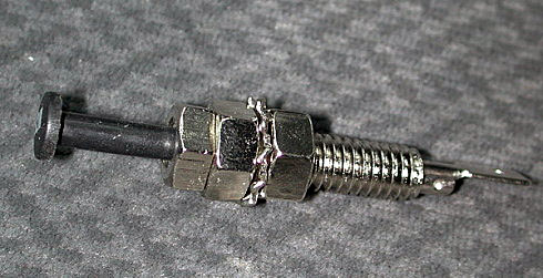

3*
Ну а здесь я не понял,как это колёсико ,что включает.Или здесь тоже что то отвалилось безвозвратно ?
Наверно восстанавливать нет смысла,а что придумать?Замок из за этого покупать?

Это и есть микрик. Поставь любой советский или подобную кнопку без фиксации.

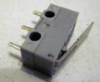

этот микрик довольно распространённый, даже в мышке такой стоит. на радиорынке стоит пару тыр, припаять контакты на разьём и переставить "педальку" не составит труда. правда бывают микрики у которых нет выемки для установки "педальки"

концевики типа

Кстати нашёл в радиодеталях точно такой микрик, как родной, только без колёсика,и без клемм. От старого микрика откусил колёсико с пластинкой и припаял к новому. Аналогично и клеммы. Вставил на место, всё работает.
