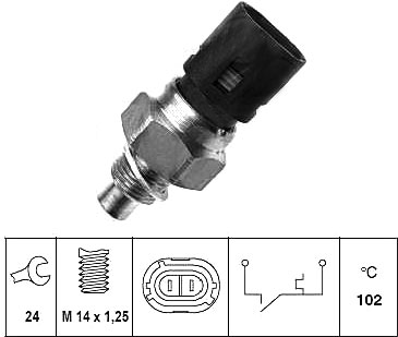

Господа... похоже вам покоя не дает датчик (термовыключатель) лампочки перегрева двигателя:

Точно контрольного перегрева, только что глянул в каталоге(до сего момента каталога не имел) он идёт под номером 7700260972, Exist гласит что датчик перегрева на сигнальную лампу.
Всем спасибо кто откликнулся так оперативно установили истину.

На Сафране оказывается два датчика на сигнальную лампу, один в корпусе термостата второй вот этот по которому установили истину(который в патрубке)

[quote="qwerty"]Господа... похоже вам покоя не дает датчик (термовыключатель) лампочки перегрева двигателя:
Поспорю... сам с собою.
Как-то глупо ставить датчик на лампочку перегрева в патрубке радиатора, поскольку перегрев почти всегда предполагает отсутствие циркуляции ОЖ в этом месте.
Да и 102С - не такой уж и перегрев.
Поэтому... второй вариант отгадки: датчик системы защиты двигателя от перегрева.

Вот, вот и я думаю на кой два датчика на сигнальную лампу, хотя мануалы так и гласят.
второй вариант отгадки: датчик системы защиты двигателя от перегрева-это по какому принципу он работает, мотор глушит или как?
