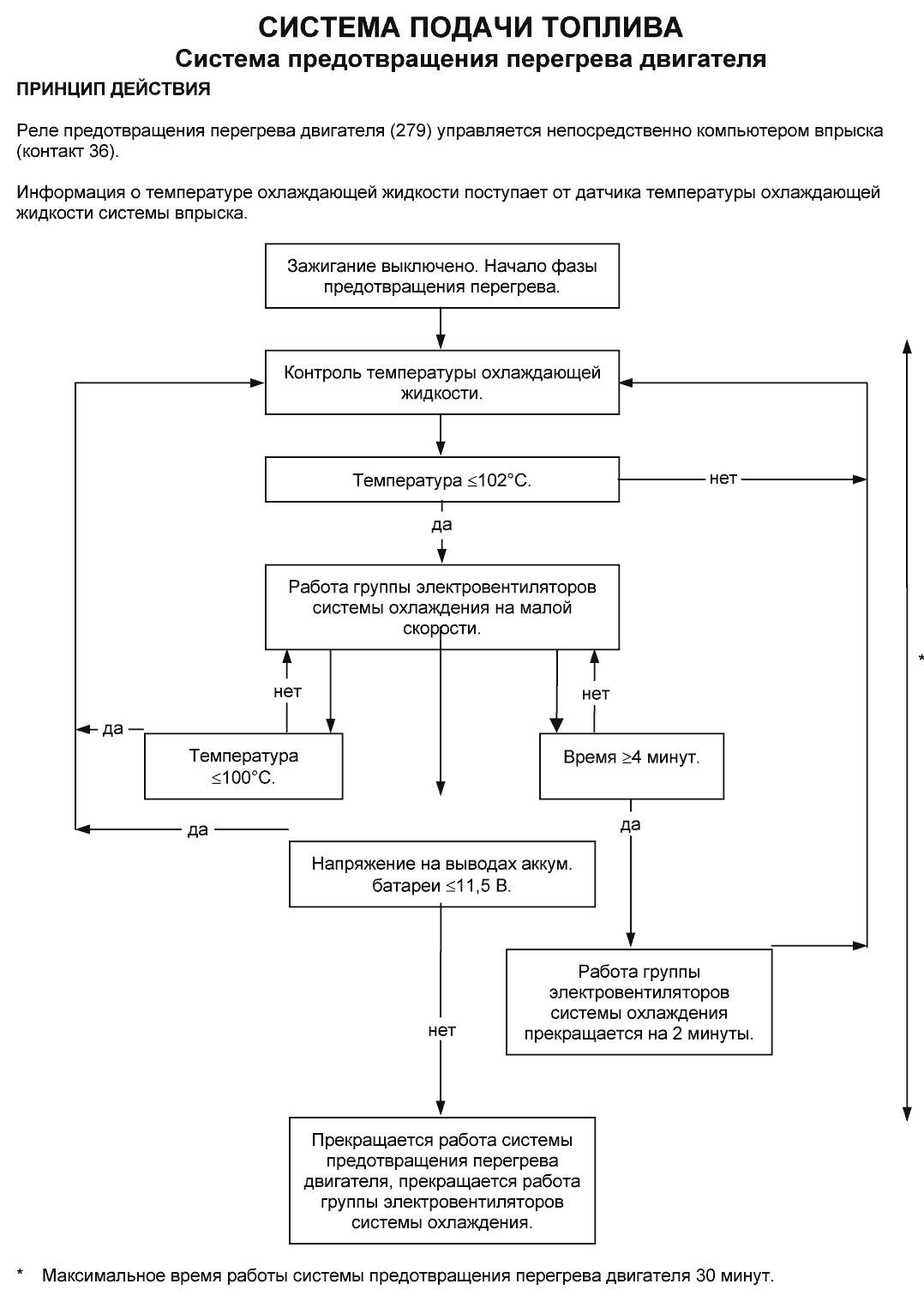

Похоже?

оно то вроде так , только я не понимаю это так и надо ??? или нет????

Может надо... может нет...
Сфоткай свою шкалу температуры и напиши, в каком положении стрелки ветиляторы после выключения зажигания заводятся, а в каком нет.
