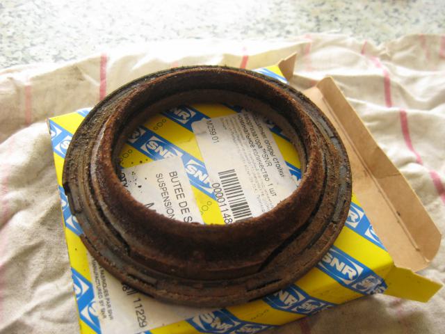

Николай, если серьезно, то выскажу предположение, что из-за опорников может быть. Я недавно (в морозы :zlost': ) левый поменял, заметил неладное, когда уже пружина щелкать начала, до этого были похожие симптомы (масло не текло :mrgreen: ). Кто-то уже писал, что в Лагунах желательно раз в пару лет делать профилактику опорных подшиПников, они стоят в нижней части амортизационной стойки и на них постоянно попадает грязь и вода.
Из-за чего подшиПник превращается вот в это:

Вот и я вчера погожим деньком решил добраться до второго, ибо состояние первого (на фото выше) наводило на мысли (с).
Естественно, подшиПник оказался полностью умершим (смазки давно не было, весь ржавый, не хватало 4-х шариков.
Заменил на SNR (98 брб). Новый вскрыл и добавил в фирменную смазку советского солидола :mrgreen:
Снаружи подшипник и посадочное место тоже обработал солидолом - дольше проживет.
Результат - заметно легче крутится руль и пропал окончательно треск при вращении колес на месте :yes:
