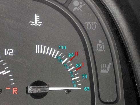

Спасибо всем !!!! Подскажите пожалуйста на каком делении должна быть стрелка при рабочей температуре двигателя . У меня стрелка указателя температуры при прогретом двигателе показывает между третьим и четвертым большими делениями , вентилятор начинает включаться когда стрелка на четвертом делении . Напомню двигатель 1.8 i -8кл.(674)

у меня термостат на 82 а рабочая у меня 79
а врубается вентилятор где то на 98-100

Спасибо всем !!!! У меня включается только 2 скорость вентилятора при температуре 98-100 градусов . Подскажите пожалуйста что нужно сделать , чтобы включалось 1 скорость . Напомню двигатель 1.8 i -8кл.(674).

смотри датчик включения вентилятора на радиаторе
