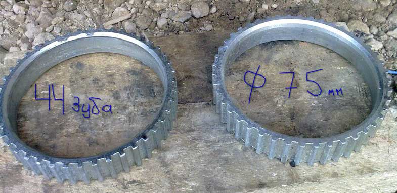

Здравствуйте всем !!! На шрусе соскочил хомут и срезал гребенку(кольцо абс) . На СТО говорят нужно менять шрус . Подскажите кто знает , поменять отдельно гребенку можно и где она должна стоять на шрусе или на подшипнике ступице ? Если кто сможет предоставить фото ОГРОМНОЕ СПАСИБО!!!!!

Кольцо ABS,а у тебя кольцо раз ты пишешь,что его срезало.Можно поменять отдельно,лучше на разборке найти.Набил его на свой ШРУС и катайся дальше.
Как хомутом его срезало???
p.s.заполни профиль,лагун-1 много.Где кольцо,а где и подшипник с магнитом)))

Авот и оно
только не внутренний а наружный шрус.
