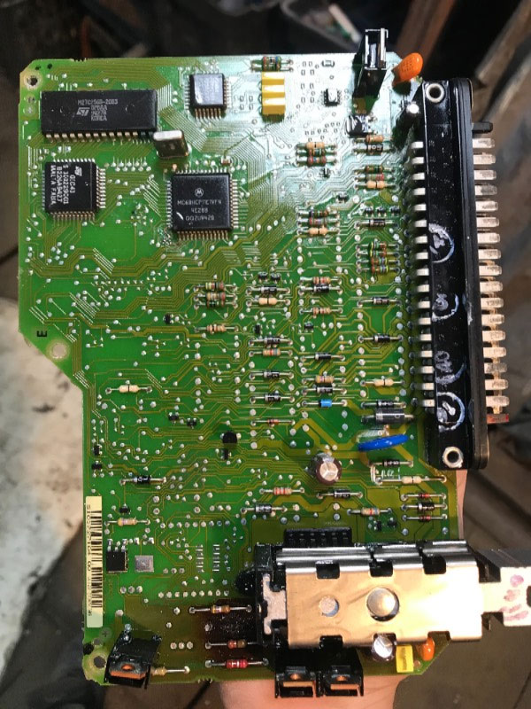

Привет форумчане. Такая беда. Купил авто в не рабочем состоянии. Проблема в том что не развивает более 2х тысяч оборотов, далее начинает троить стрелять и не разгазовыватся. До этого диапазона работала нормально. Полез разбираться, как оказалось ДПДЗ был вообще в стороне от дросселя, почему не знаю, думал вот она причина, проверив датчик, проверив питание массу и сигнальный провод до мозгов установил все на место, результата ноль. Разбираю
мозги и вижу выгоревший резистор, покапавшись есть вероятность что он отвечает за РХХ но это не точно, вопрос конечно в том какого номинала там должен стоять резистор, во вторых что если не в этом дело? АКПП так же стоит в аварии. Диагностика не коннектится.

Вот поэтому я и хочу узнать следующее, дабы начать с самого дешевого варианта
1. За что отвечал резистор
2. Какой мне туда теперь установить если старый выгорел
Если я буду знать вышеперечисленное будет понятнее от чего это, туда и будем копать.
Помогите! информации ну никакой просто нет ни где. Мозги видно что с разбора, ещё у дпдз вырван разъём был, может не так подключили провода, может 12вольт подали, кто знает что там чудили!

Ну нашёл я человека у кого есть такие же мозги, теперь я их жду, и вот виновник которого я искал

Ну поставишь другие мозги, сгорят. Что дальше делать будешь?
Ищи причину, почему горят мозги!

поэтому и начинать нада с замены резистора в своих мозгах, а не палить чужие ;)
заменишь - будет видно чо горит и почему
