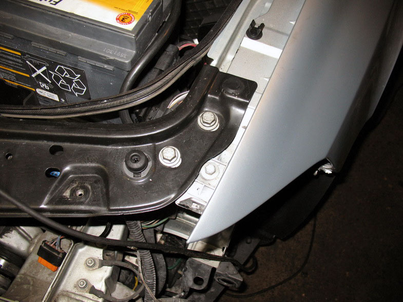

Значит была след проблема. Мотор подхватив масла из интеркулера пошел на взлет, удалось экстренно его заглушить. Причина наполнения маслом интеркулера - смерть турбины.
Процесс будет сборки, разборка аналогична.

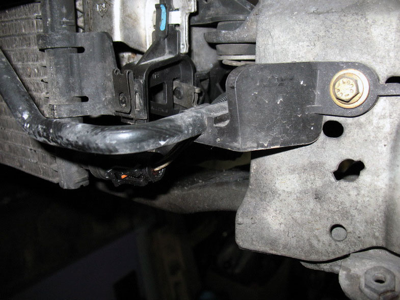

1 Общий вид. Интеркулер стоит между радиатором кондея и радиатором СО

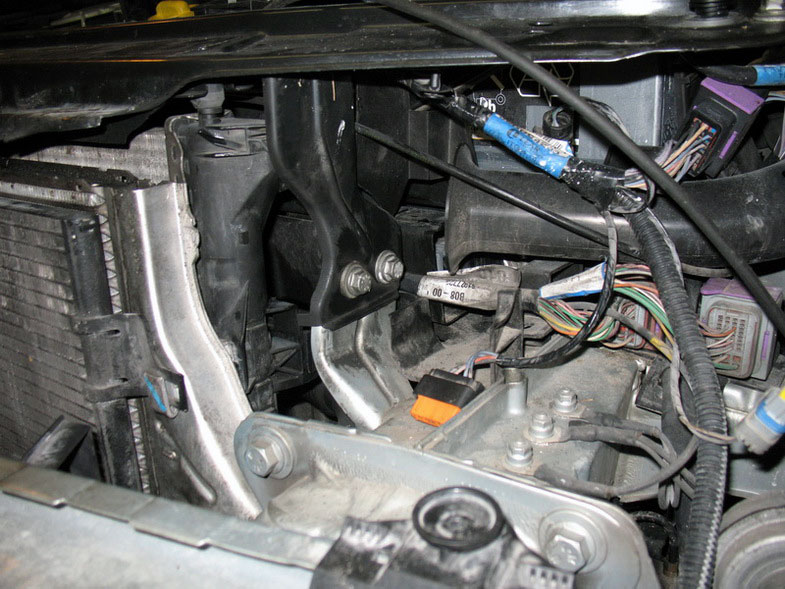

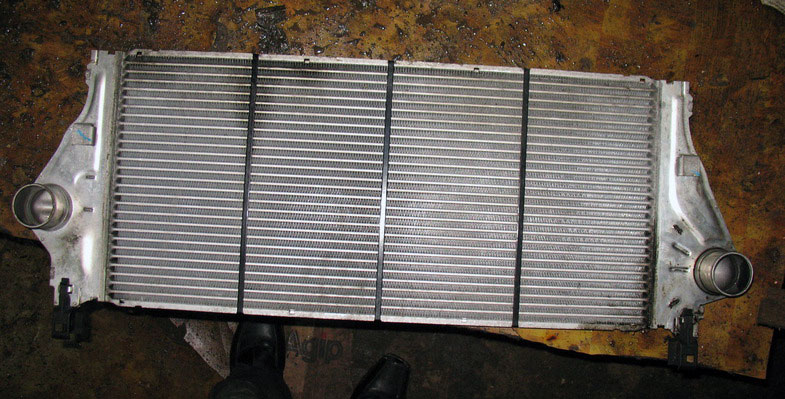

2 Сам интеркулер и масло в нем . Вылилось примерно 0,4 литра.

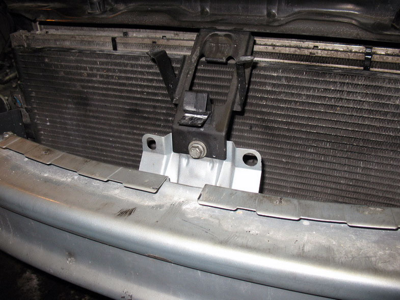

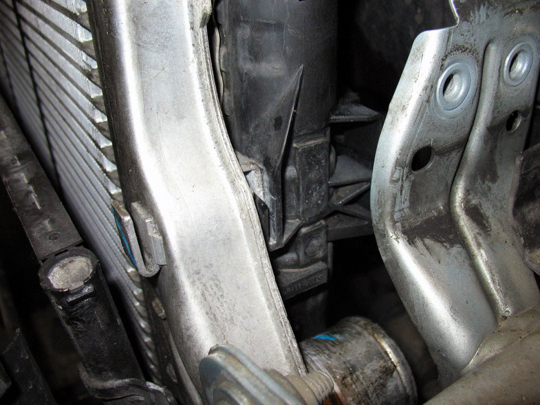

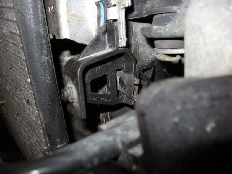

3 Оттягивая радиатор кондея в сторону вставляем интеркулер между двумя радиаторами и одеваем его на проушины радиатора СО

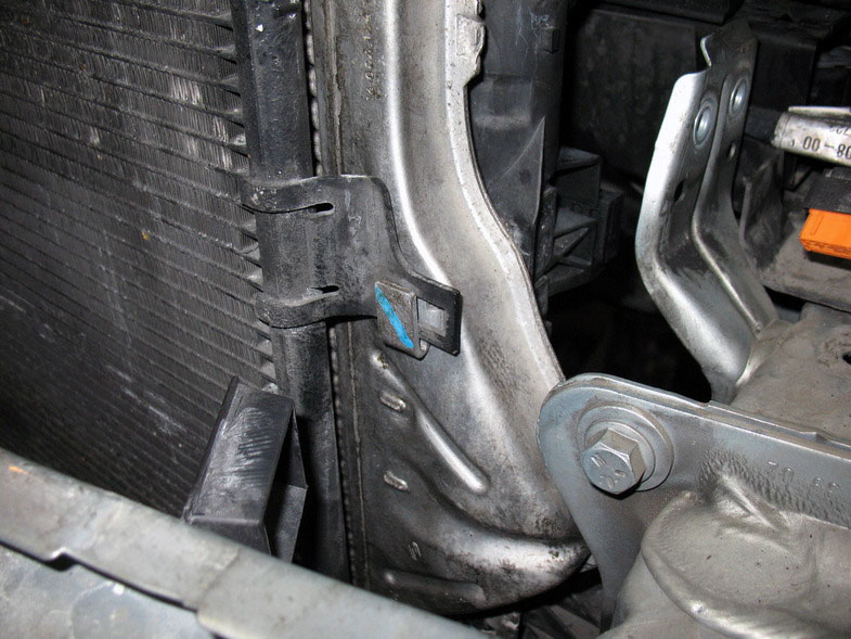

4 Защелкиваем фиксаторы
5 Одеваем на интеркулер радиатор кондея и опять же защелкиваем фиксаторы

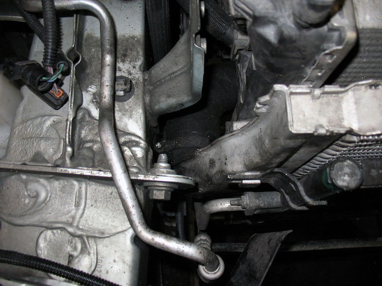

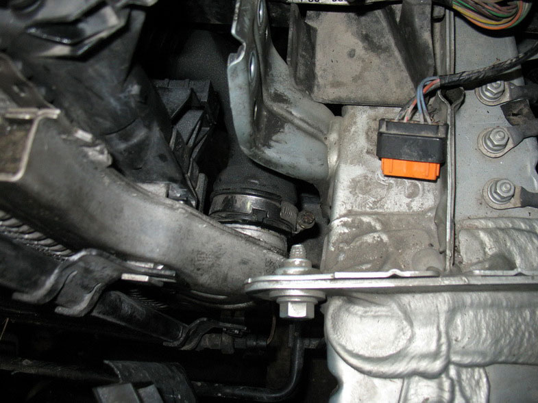

6 Одеваем патрубки на итеркулер и затягиваем хомуты

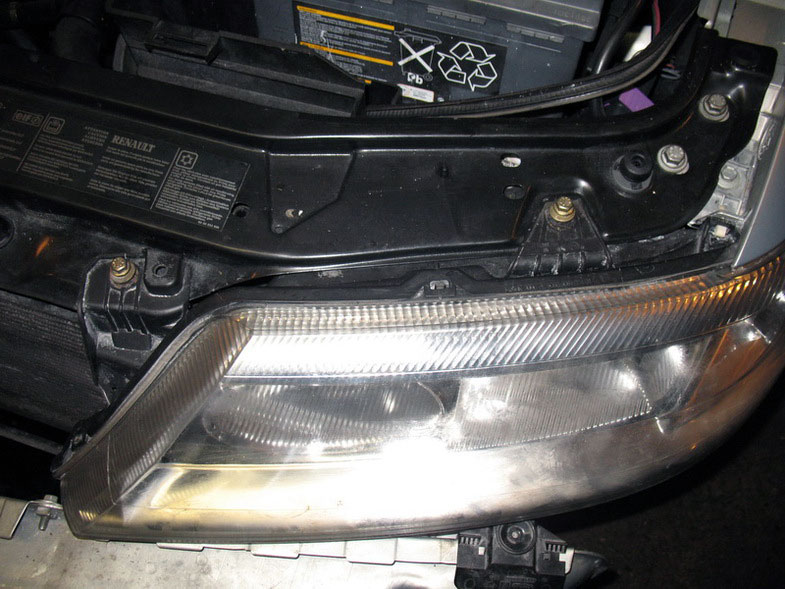

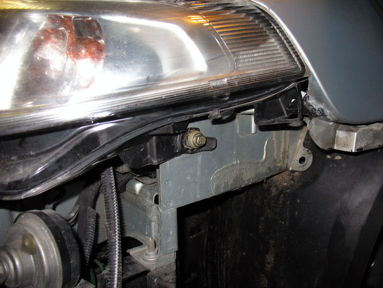

7 Устанавливаем рамку под фары, 9 болтов . Два сверху по краям, два по торцам снизу и один по центру. Защелкиваем в соотв отв. жгут проводки.
8 Подключаем фары и устанавливаем их на место (по три болта на фаре)
9 Ставим бампер
10 Ставим защиту.
Данный отчет не является техпроцессом для данного ремонта.
