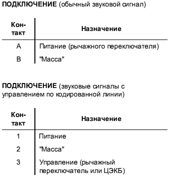

После покупки лагуны 2 1.8 обнаружилось что стоит неродной сигнал.Звук просто ужас....как на скуторе.Вот купил на разборке оригинальный.Вечером подсоединил по схеме черный на массу,а красный и бежевый к штатной проводке.Сигнала нет.
Может нужно еще и реле ставить, или оно уже гдето стоит? Помогите разобраться. Спасибо!!!

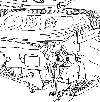

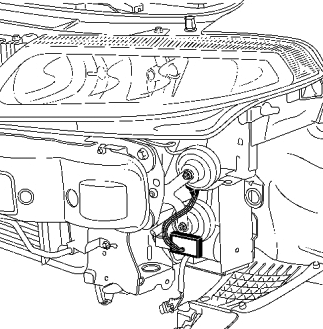

Звуковой сигнал расположен за передним бампером с левой стороны.
В зависимости от модели автомобили могут быть оснащены:
  • одни или двумя обычными звуковыми сигналами;
  • двумя звуковыми сигналами с управлением по кодированной линии от ЦЭКБ.
Эти звуковые сигналы активизируются:
  • при нажатии на рычаг переключения наружного освещения указателей поворота и противотуманного света;
  • по команде ЦЭКБ по кодированно йлинии при закрывании открывающихся элементов посредством функции «свободные руки» (в зависимости от комплектации).
Тональность и громкость звукового сигнала закрывания можно изменить посредством конфигурирования ЦЭКБ с помощью диагностического прибора. Для этого:
  • войдите в режим диалога с ЦЕКБ;
  • в меню «Команды» выберите и подтвердите строку «Конфигурация»

Сигнал рабочий проверял на АКБ.работал от 2-х контактов,а зачем тогда трейтий .Так что не реально его оживить? А может что с реле или вовсе его там нет?

Предохранитель думаю непричем,ставлю на место старый и все работоет.Может с проводами че намудрил.Есть схема для сверки?
