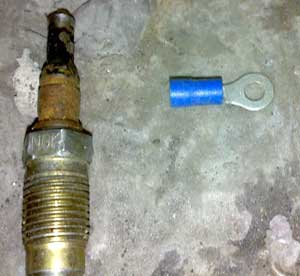

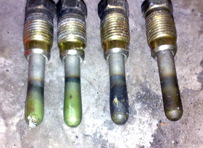

Вот так выглядели старые свечи
Вот такие уже поставил
Так как родные наконечники на свечи были в плачевном состоянии, то новые свечки брались под гайку. Старые наконечники были ампутированы, на их место пересажены вот такие штуковины Изображение
Вот как-то так.
После замены проверял на улице(было -16). Завел, через секунд так 10 в салон поступал теплый воздух (я бы сказал +10). Через минут 10-15 на холостом ходу в салоне не Ташкент, но довольно тепло.
Если не стоять а ехать, то конечно греется гораздо быстрее.
Замечу что до этого все 4свечи были не рабочие. Я доезжал до работы (минут 10 холостого хода и 25 минут поездки по пробкам), а салон только начинал еле-еле прогреваться.
