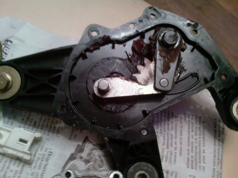

Общий вид привода
Снимаем пластиковую крышку (винты Т20)

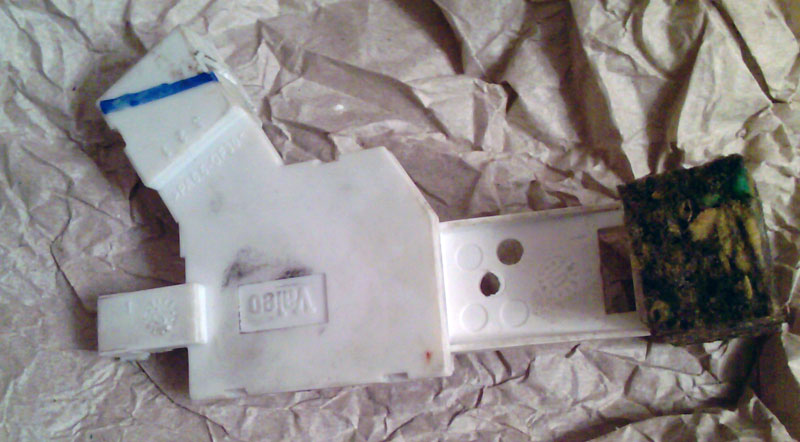

Контактная группа

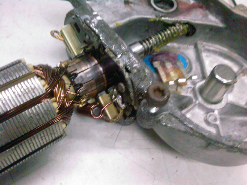

Отгибаем четыре уса и снимаем статор с постоянными магнитами. Вынимаем ротор.

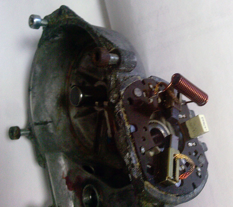

На корпусе редуктора приклёпана плата с щётками и фильтром. Причина неисправности - оборванная катушка.
Я не не стал снимать плату, а припаял при помощи перемычки по верху. Аккуратно вставляем ротор, раздвинув щётки.
Перед одеванием статора рекомендую поставить червячное колесо. Иначе магниты статора могут вырвать ротор из щёток.
