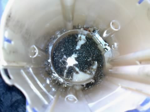

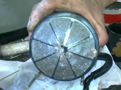

Зарегистрирован: 4.12.2007 14:11
Сообщения: 375
У меня было так:
-плохо и долго заводилась с утра
-на холостых -"колбас"
-отсутствие тяги, а последнее время на 5-ой после 90км/ч машина начинала дергаться и тупить по страшному
Было сделано:
-чистка заслонки
-замена свечей
-замена всех катушек(одной был триндец, вторая-так себебно чтоб не **ахаться поменял все)-ставил английские
Все эти действия повлияли только на ровный холостой ход-а тупость и т.п. осталось
По совету друзей из клуба(в частности Виктор-благодарность ему)-вскрыли ТОПЛИВНЫЙ НАСОС
картина масло
по составу эта "грязь" напоминала стекловату
после чистки-два дня пока(тьфу-тьфу-тьфу) полет нормальный
Следите за насосом-А ЕЩЕ ЛУЧШЕ ЗА ТЕМ ЧТО ТУДА ЛЬЕТЕ!!!
P.S. Думаю еще форсунки почистить
