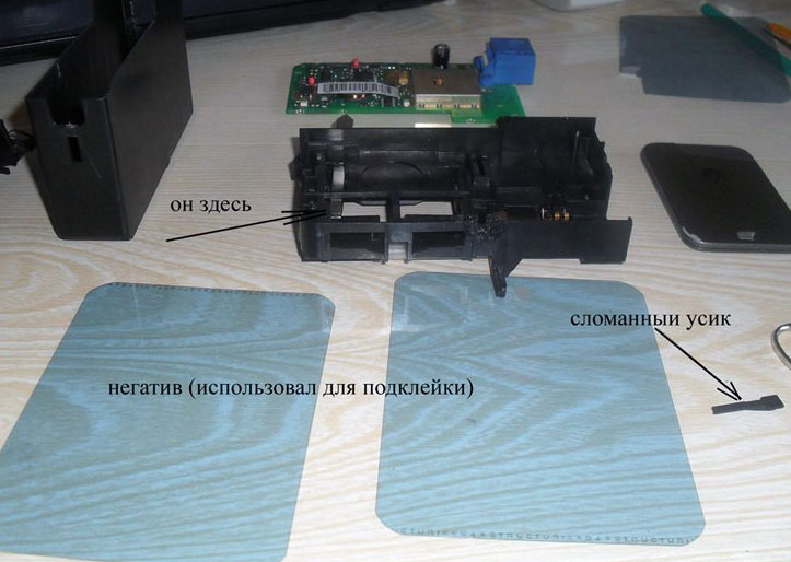

обломался усик в картоприемнике, он нажимает кнопочку(микрик) когда вставляешь карточку, я смог починить сам

Картоприемник снимается легко, только когда разбирать будешь не потеряй отломанный усик, он вывалится сам). Приклеишь суперклеем и будет счастье).

Мне супер клей не помог, на неделю только где то...
В моей машине усик сломался у самого основания, под усик подложил пластинку металлическую тоненькую и примотал ее к усику и основанию очень тоненькой проволочкой, затем пистолетом что клеит пластмасс сверху выровнял поверхность , а под микрик вставил пружинку с ручки (которая пишет)...
Год прошел, полет нормальный...

всем спасибо за советы. Разобрал, это действительно не сложно. Данный усик был сломан в двух местах... Приклеил его(одну часть) с противоположной стороны первоначального крепежа. Принцип работы с большего не изменился... Все работает) надеюсь на долго))

была токая же проблема вообще усика не было. сделал из пластиковой карточки , пока езжу нормально все работает
