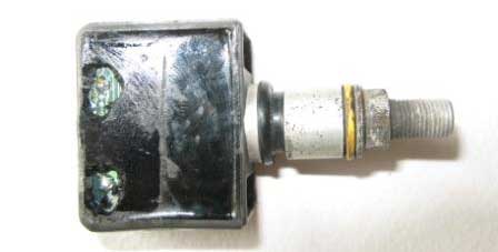

На дисплее отвалилось колесо,и датчик давления не подает признаков жизни?Не спешите его выбрасывать и бежать покупать новый.Старый датчик еще послужит,но надо поменять батарейку.На форуме уже предлагались способы разгрызть пластик и вытащить севшую батарейку,но это сложно и чревато повреждением платы.Мой способ проще.

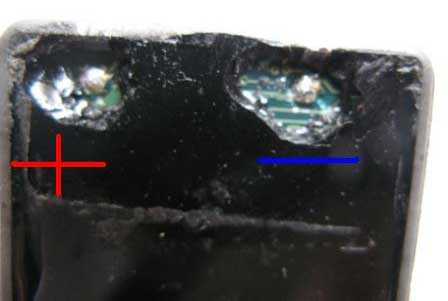

Берем датчик переворачиваем стороной залитой компаундом,греем 30сек бытовым феном и аккуратно выковыриваем маленькой отверткой два колодца в местах указанных на фото.

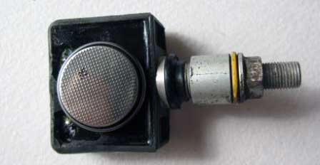

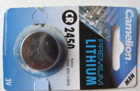

Покупаем батарейку она стоит 5000 руб.

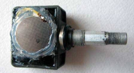

Примеряем батарейку,полярность на датчике указана на батарейке уже стоит.
Припаиваем плюс к плюсу и минус к минусу и заливаем герметиком.
Готово!И не надо клипом приписывать.Если кто-то скажет,что новый элемент будет заряжать старый и тем самым его срок службы сократиться,то даже 3-4года это тоже много,потом можно еще раз поменять.

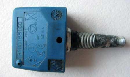

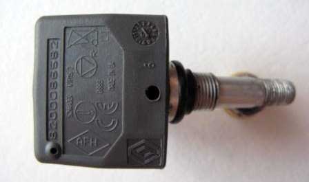

У меня лично ситуация по хуже,мне на шиномонтаже снесли датчик и забортировали один только сосок. Я нашел датчик от Сценика, он черный и гайка у него другая:резьба у нее до верху.Надеюсь это единственное отличие?Вопрос владельцам клипов.
Датчик от Лагуны.

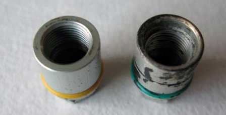

Гайки ниппеля от Сценика и Лагуны.

СообщениеДобавлено: 21.07.2010 21:42
ну есть некоя некорректность....батарейка могет и в каратыш уйти...тогда новая могет и месяц не проработать
а так идея гуд :xlopat:

ее имеють тока офицыалы...
напиши в своем посту чтобы на всякий случай проверяли остаточное напряжение
СообщениеДобавлено: 21.07.2010 22:42
Согласен с Иглом, вешать свежую батарейку на севшую -не есть правильно.
Работать будет, но вот какое время?
СообщениеДобавлено: 22.07.2010 17:48
Сообщения: 683
Будет работать как надо.Мой датчик перестал работать когда напряжение упало ниже 2.7В.У остальных думаю так же.Напряжение новой батарейки 3.15в,после спаривания стало аккурат 3 ровно.

СообщениеДобавлено: 22.07.2010 21:15
а что помешало расковырять на 3 мм больше и отрезать старую батарейку от дорожек????
СообщениеДобавлено: 22.07.2010 21:54
Боится он.
СообщениеДобавлено: 22.07.2010 23:57
а там не 2-х сторонняя плата чтобы резать?
СообщениеДобавлено: 24.07.2010 9:33
Сообщения: 683
Я описывал максимально простой и доступный для всех способ.Один датчик я расковырял полностью:он залит компаундом и даже если сильно греть,то есть риск отломать кучу SMD деталей,что и случилось.Так что разбирать датчик со стороны компаунда-это лотерея.
