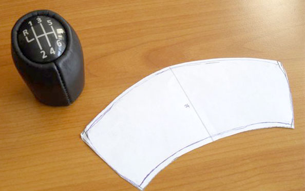

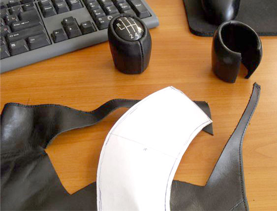

Решил переделать!! Нашел старый кож сапог.
Снял кембрик как лекала!!!
Вырезал шаблон!! Прошил! (2 шоколадные конфеты).

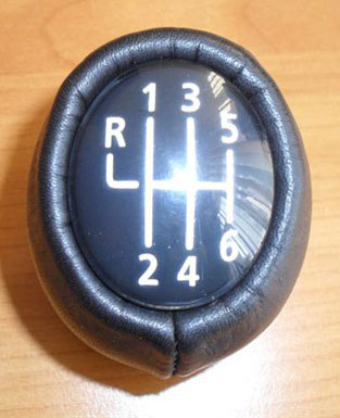

Вымыл кожу и медленно и туго надел!
Пока мокрая кожа была утрамбовал кожу по кругу, маленькой плоской отверткой!
Пришлось с верху поставить колпачок и дать коже высохнуть. Потом по кромке аккуратно подрезать и все село как родное. Кожа есть Кожа! И приятней и смотрится!!!
кому нужно лекала! могу скинуть!
