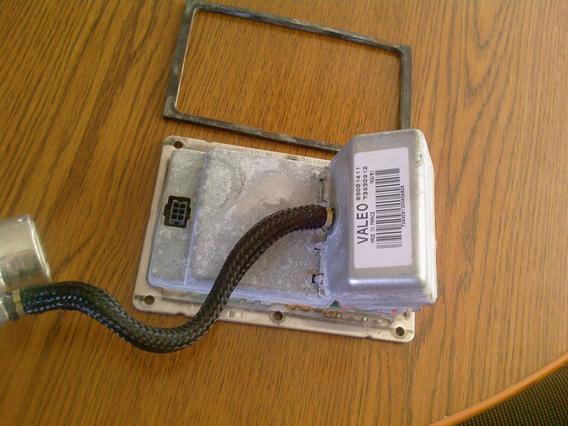

Итак продолжаем тему. Вчера забрал у probe007 его не исправный блок розжига. Сделал фотографии и делаю попытку их выложить.
Итак общий вид блока
Верхняя крышка снялась простым подковыриванием отвёрткой и под ней предстало

Обалденная влагоизоляция.С такой конструкцией он обречен сгнить.

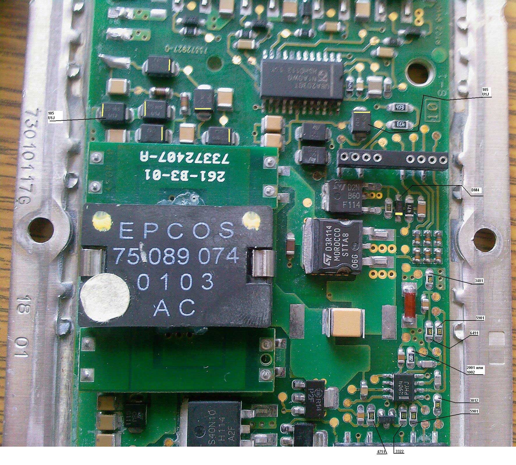

Итак, продолжение темы. Блок был разобран, вымыт спиртом. прозвонен по питанию и сегодня в 12:45 он благополучно поджёг лампу. Пять минут полёт нормальный. Большое спасибо probe007 за предоставленный экземпляр.
После выложу фотографии

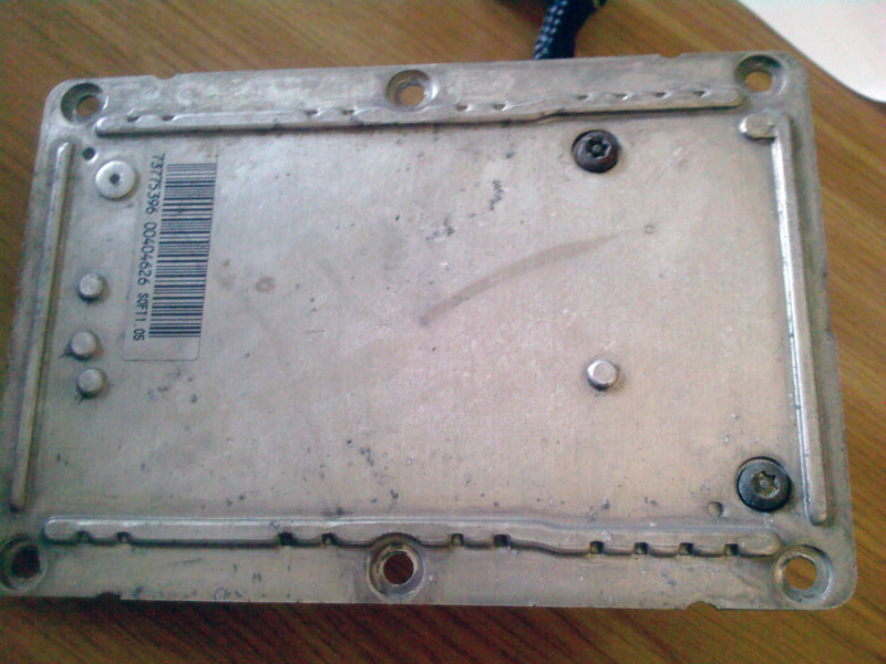

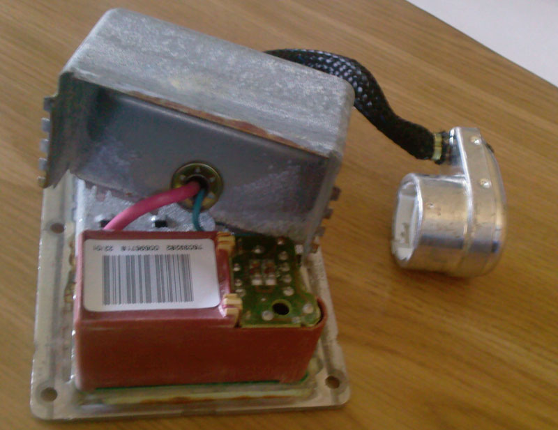

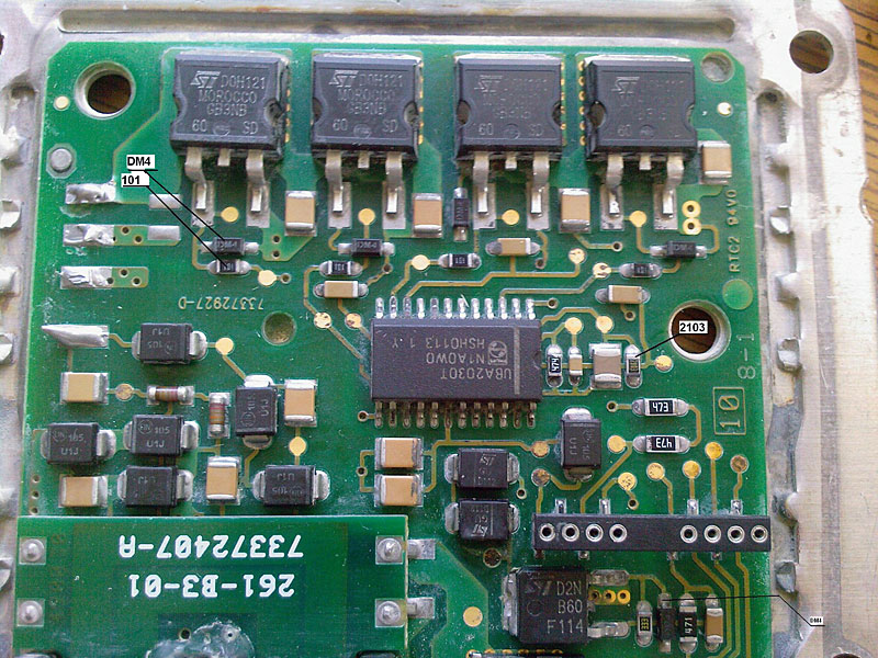

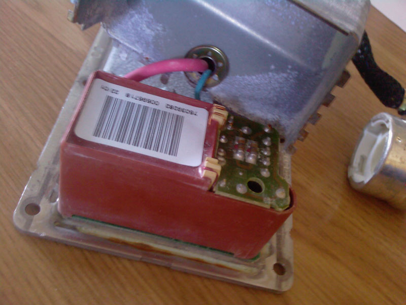

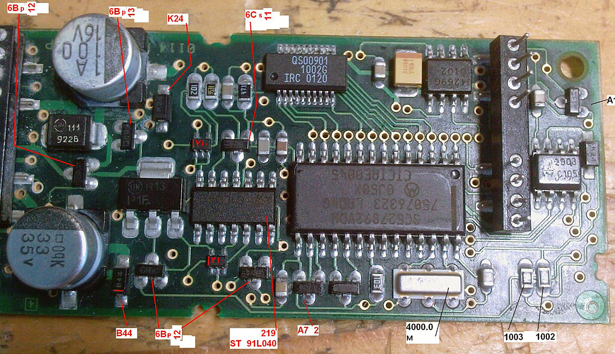

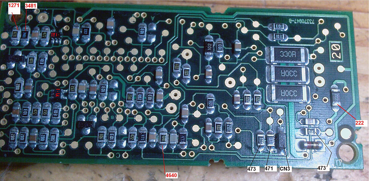

Вот фото блока

ну так а что сделал чтобы блок заработал? микросхемы менял? полевики? или просто помыл, выводы к мс подпаял и он попер?

Блок розжига только помыл спиртом, и он заработал. Единственное что паял, это высоковольтный трансформатор, вначале его отпаял, чтобы помыть под ним, а потом припаял.
Если бы не заработал, разбирался бы дальше. Все элементы на которых чтото было видно, я постарался подписать, с тем чтобы в будущем боло меньше проблем с идентификацией элементов.
