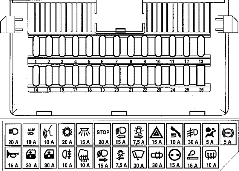

F3-Предохранитель реле системы впрыска 30А

 Заголовок сообщения: Re: Глюки с бензо насосом
СообщениеДобавлено: 22.07.2013 23:27
Сообщения: 346
Откуда: Светлогорск
эту
в Л.С. пусто
СообщениеДобавлено: 23.07.2013 17:18
Зарегистрирован: 20.02.2006 0:56
Сообщения: 148
Откуда: Dublin, Ireland
olegych писал(а):
olegych писал(а):
вот схема
Мне нужна ЭЛЕКТРИЧЕСКАЯ СХЕМА ПИТАНИЯ БЕНЗОНАСОСА , хочу посмотреть из-за чего горит предохранитель. Сегодня прозвонил 5-ую ножку реле на массу и показало ноль
