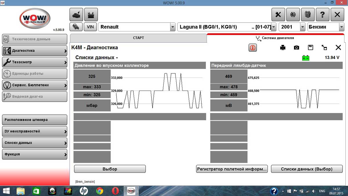

съездил я еще на одну диагностику
Верхняя лямбда иногда не много работает, нижняя стоит ровно на 448 мв, коррекция холостого хода минус 44%
По рекомендации Андрея _eagle_ , я откинул фишку с верх. лямбды, в итоге стало лучше, расход стал ниже.
(ранее откидывал фишку верх. лямбды но с авто тогда была беда от этого, сейчас стало лучше, но тогда диод был впаян перед датчиком давления коллектора, а сейчас диода нет)
Пока езжу с отключенной верх.лямбдой.

Мне не понятно вот что, мне нужна позарез сейчас машина, пришлось запаять немного другой диод перед датчиком МАП обратно, и о чудо расход в норме, но как? не понимаю, не удивлюсь если и лямбда сча будет работать как надо...
Вот я хожу и думаю, этот диод он обманывает меня или все таки он заставляет авто работать нормально?? :?:

Не увидел графика работы первой лямбды или это тот график, что около 480 мВ пляшет?
Показания должны меняться в пределах 0,1 -0,9 В

Aleksey, так и есть лямбда без диода не работает, что то еле еле пытается, на скрине выше все прекрасно видно.
