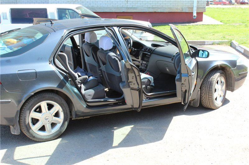

СообщениеДобавлено: 28.08.2013 13:42
Как по мне, так для Л2 фотография "ДО" лучше выглядит.
Правда я не знаю степени проседания под нагрузкой.

Сообщения: 416
Откуда: novopolosk
Сними отнеси токарю пусть снимет 1-1,5 см (сверху /снизу) и поставь обратно и будет СЩАСТЕ!!!
У меня стояли 45 мм снял по 7-8 мм сверху и снизу и все ГУТ!!
