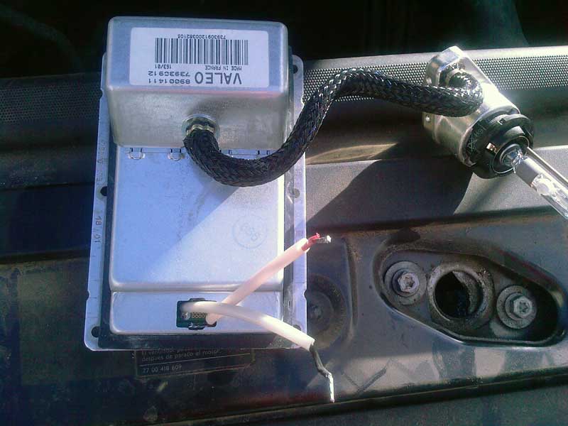

Хочу показать как у меня был подключен внешний блок розжига на левой фаре.

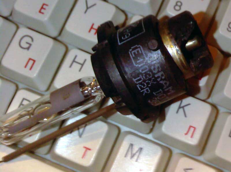

А вот к каким последствием приводит установка блока розжига без специального высоковольтного патрона
Изображение.
Дуга горела в цоколе вместо лампы и выжгла канаву шириной милиметров 6. Цоколя хватило месяца на три...

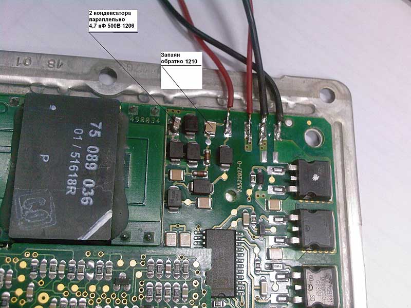

В прошлые выходные (11.08) наконец добрался до своих блоков поджига. Были вынуты оба блока, вместо одного был установлен исправленый блок, вместо второго установлена крышка с размерами соответствующими основанию блока.

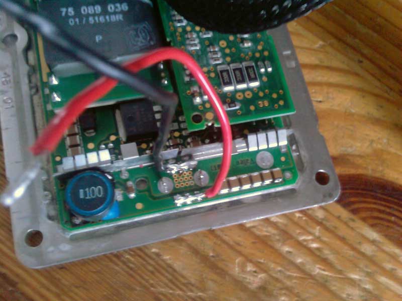

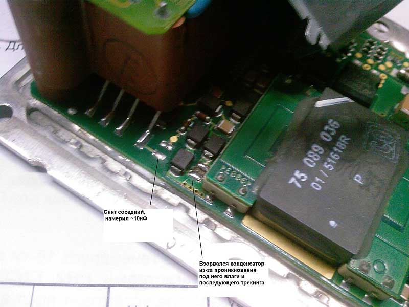

Один блок был вскрыт и восстановлен. Подробности см. ниже:
Был взорван один конденсатор возле края платы из-за попадания воды под него и последующего трекинга. Снял соседний, измерил получилось ~10нФ.
Изображение.
Запаял снятый конденсатор на место, а на место взорванного установил 2 конденсатора параллельно 4,7нФ 500В.

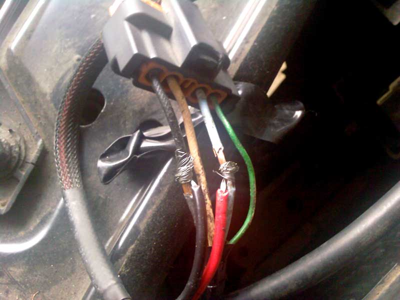

По входу разъём тоже развалился. Пришлось запаять проводки
Изображение.
После подключения лампы и подачи питания блок заработал
