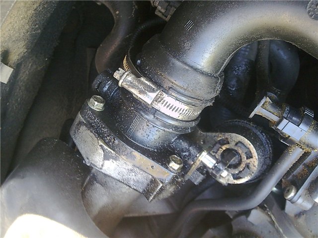

теперь следующая проблема I_broken RenaultClub
вот это штучка выкидывает какойто шлак что скажете по этому поводу?за 11000 пробега масло не разу не доливал,все показатели в норме...

О, у меня такая же бадяга, только без шлака, просто мокро

..снимать, вымывать, чистить (заодно и рог), ставить обратно или с новой прокладкой(ибо эта превращается в пласмассу) или садить аккуратно на гермет
часто засирается от остатков масла в интеркулере
