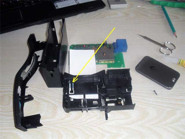

...да...причина отломаный первый усик в картридере

...ну к тем электрикам у кого руки из того места растут и не трясутя после перепоя...чтобы приклеить усик, или самое простое купить бу картридер

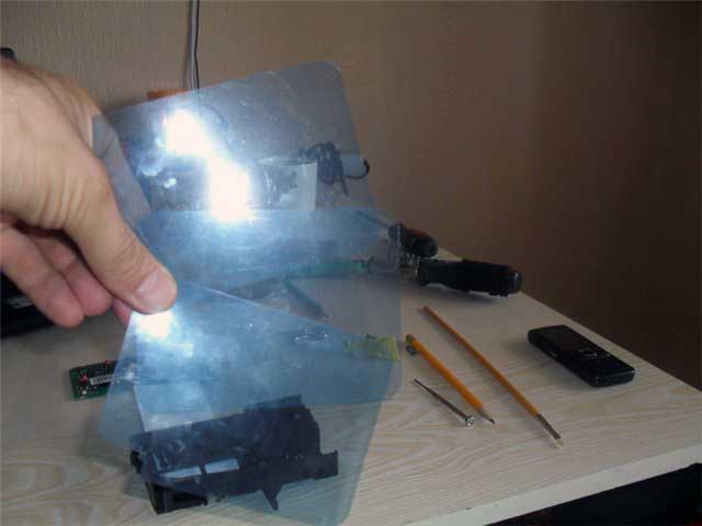

в качетстве альтернативы испробовал вариант с фото пленкой ( старые негативы) или пленка после флюрографии

был отломан усик первый, сначала сама разобрала (муж помогал) приклеила его. все нормально. машина иногда плохо заводилась, сказали из-за усиков, купила б/у картридер (50$), поменяла пластмассовую часть, пока все работает.
